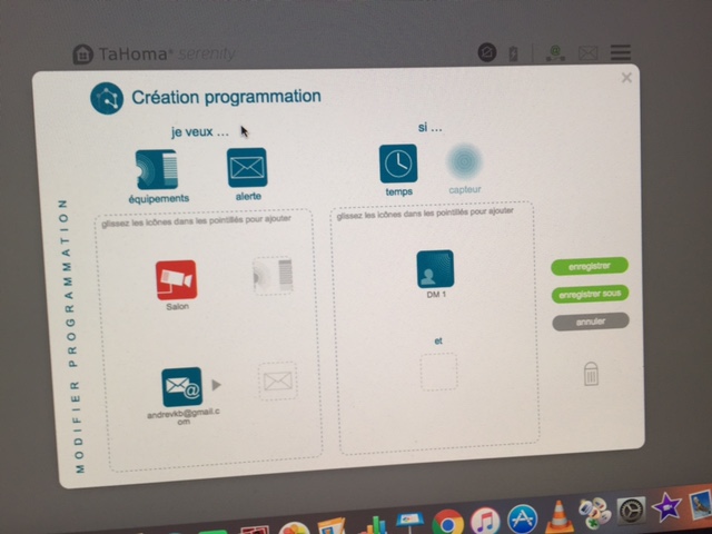

    En fichier joint, voilà comment j'ai essayé de mettre en place l'enregistrement de la caméra en cas d'alerte par déclenchement du DM.
    Cela ne fonctionne pas
    Merci d'avance de votre réponse

    Bonjour André,
    Avez-vous bien glisser cette Smart dans l'encadré en pointillé?
    Si non, celle-ci n'est pas activée.
