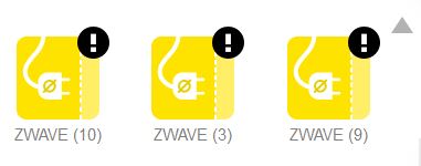

    Pas de panique j'ai le même problème.
    Pas accès aux paramètres.
    Des icônes fantômes sont apparus.

    Concernant, les produits Zwaves, je viens de vérifier.
    @ Alexandre, je ne vois pas de problème dessus mis à part sur l'élément nommé HS et Jour / Nuit.
    @ Sylvain, est-ce les 3 modules Zwaves 10, 3 et 9 qu'il faut supprimer?

    Bonjour @Gladys,
    Merci de votre réponse, je confirme tout marche !
    Pour vous embêter encore un peu... Serait il possible de me supprimer les modules zwave HS et HS2 ...
    Merci ...

    Bonjour Gladys,
    J'ai vidé le cache et cookies de mon navigateur, j'ai de nouveau accès aux paramètres.
    De ce fait, j'ai pu supprimer les icônes fantômes par le programme de désinstallation.
    Un grand MERCI.

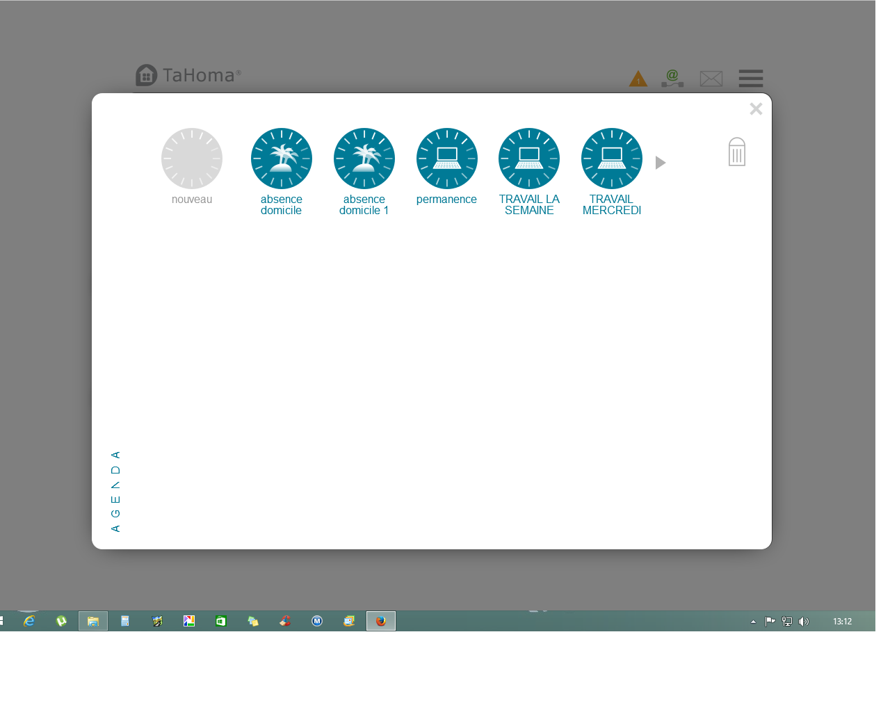

    j'ai vidé le cache et les cookies et cela ne fonctionne toujours pas! je n'ai pas accès à l'agenda et au smart..
    Le boitier nous indique qu'il est bloqué en attente de mise a jour.
    Pourriez-vous m'indiquer une procédure à suivre?
