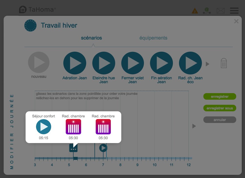

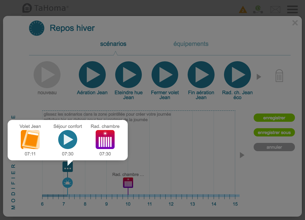

Je rencontre actuellement un problème avec l'agenda. À la date d'aujourd'hui, j'ai associé la journée type "Travail hiver", hors, je constate aujourd'hui que les programmes qui s'exécutent sont ceux de la journée type "Repos hiver".

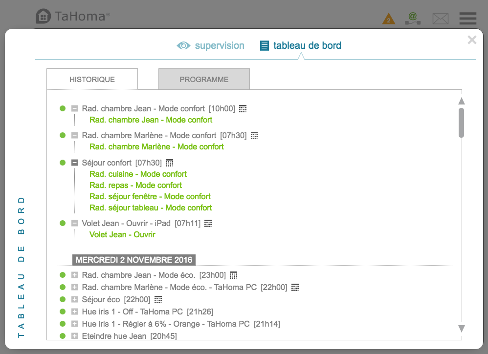

J'ai d'abord cru (comme indiqué ici http://forum.somfy.fr/questions/1192568-agenda-inactif-coupure-courant-tahoma2#answer_2726619 ) que le problème venait d'une non-exécution mais il semblerait, d'après ce que je constate sur la supervision (historique), que c'est simplement l'exécution de ma journée "Repos hiver" à la place de "Travail hiver".
Je vous joins différentes captures si cela peut vous aider à comprendre l'anomalie.
