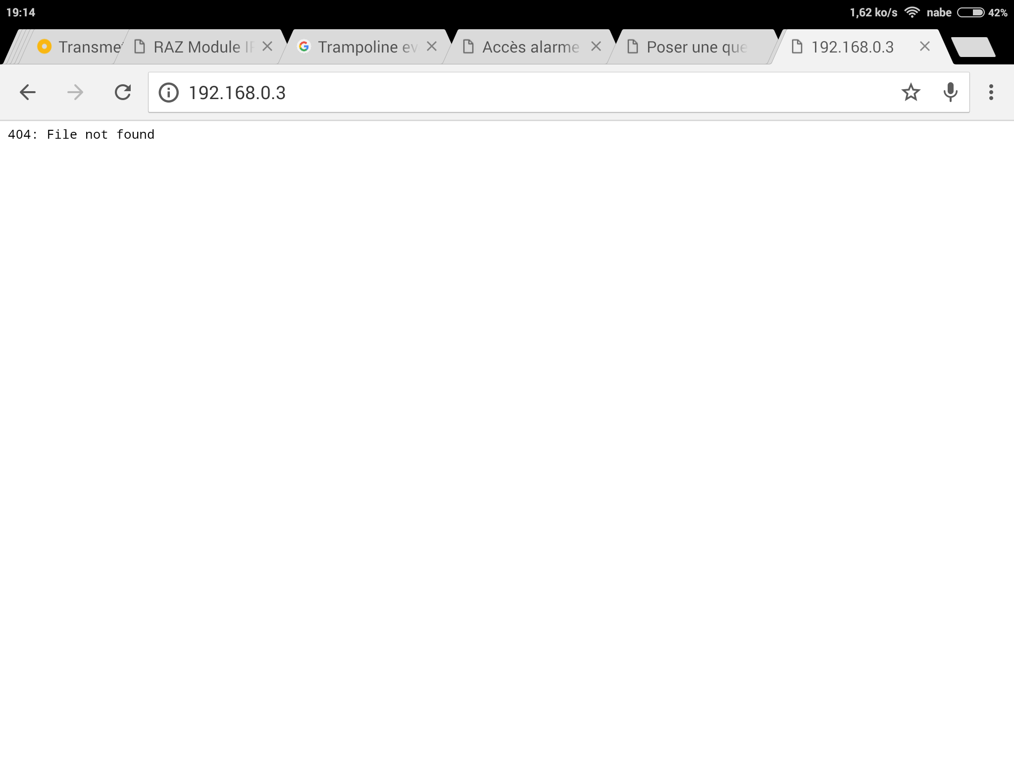

404 file no found
Je n'arrive plus à accéder à mon interface utilisateur sur pc et avec le clavier non plus d'accès aux paramètres. Quand je mets l'alarme sur on j'ai un message perte de liaison/piles voyant orange clignote

    Oui mon adresse ip a changée c'est celle d'origine 192.168.0.3(voir pièce jointe 1er message)
    La réponse au Ping est ok
    OK et vous êtes certain que c'est bien l'adresse de l'alarme? Comment le voyez-vous ?
    Benoit A.
    Benoit A.
    Benoit A.
    87 / 100
    L'adresse à changée j'ai du rebooter ma box mais je vois bien l'alarme dans mon réseau
    Il y a toujours page no found
