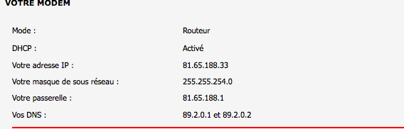

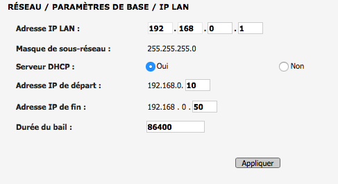

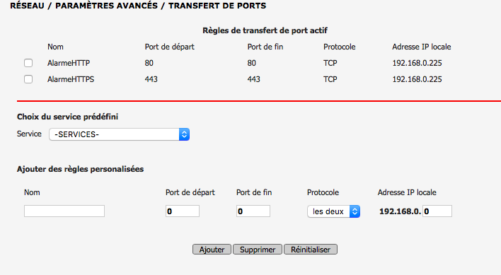

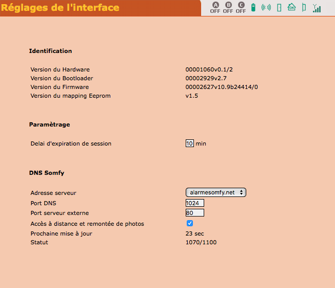

    Pouvez-vous faire des copies d'écran des différents menus de réglage de votre alarme ?
    Quel est le modèle et l'adresse de votre box ADSL ?

    j'ai oublié de préciser je possède une box 4K de SFR mais probablement sur le réseau numéricable

    passez le port DNS de 1024 à 80
    Mettez en dns primaire: 8.8.8.8
    en secondaire 8.8.4.4
