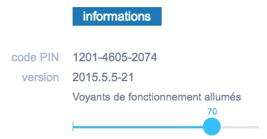

    cela a été fait, de plus elle apparait bien dans mon compte somfy connect avec son numéro PIN, mais en revanche la version logicielle me parait bien ancienne...
