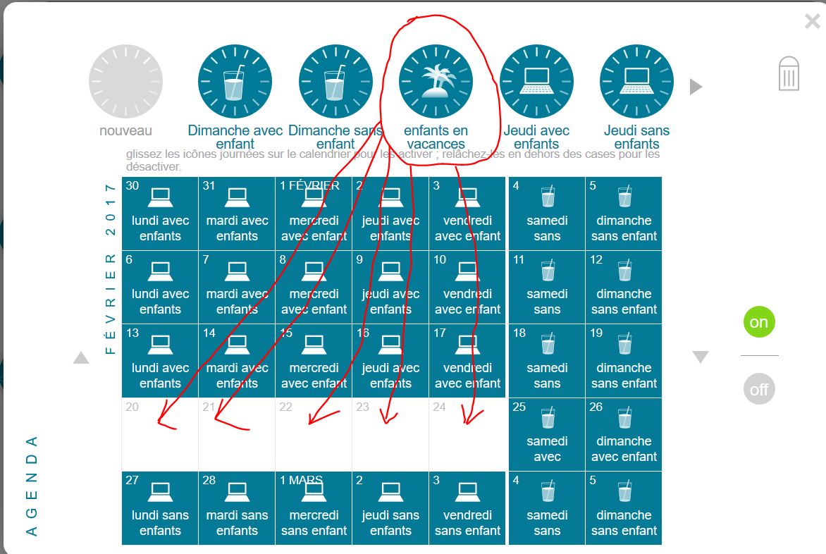

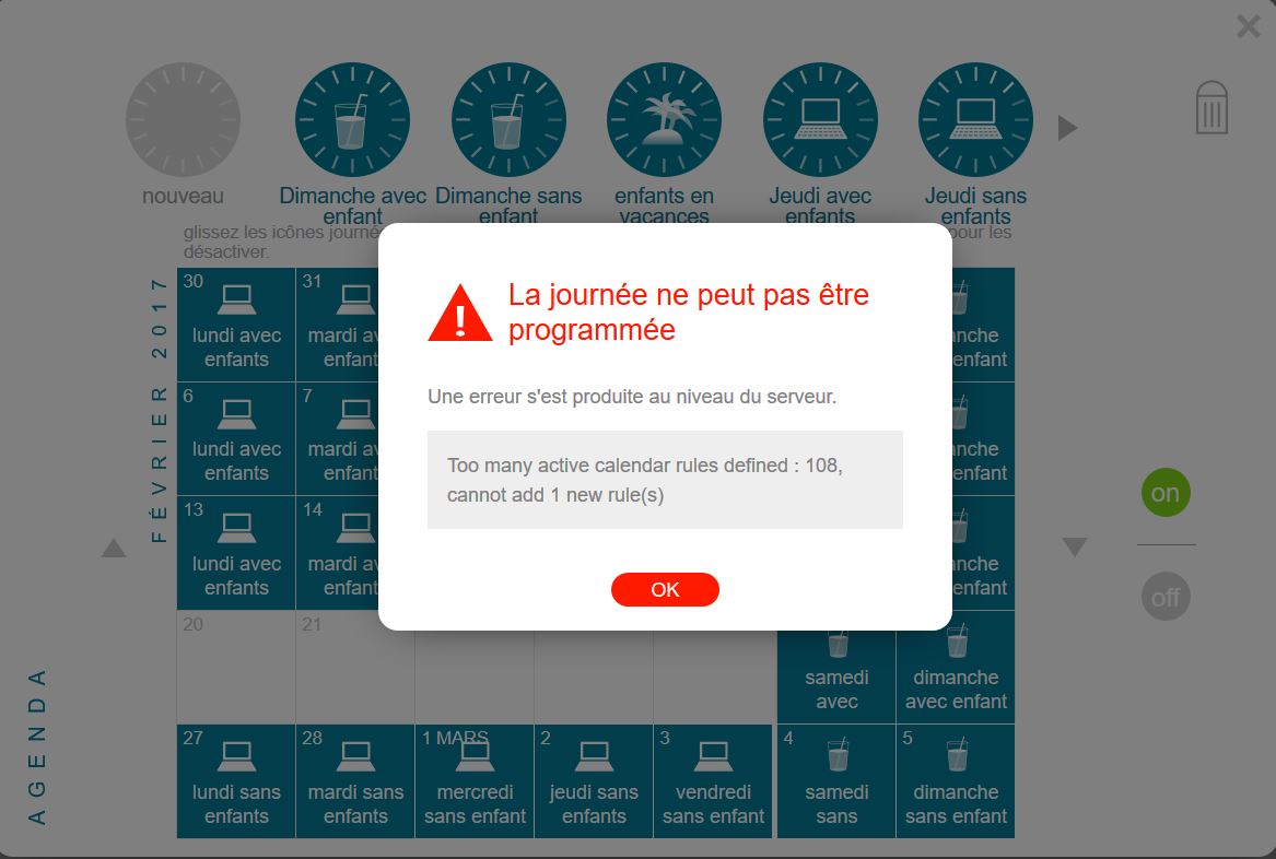

Aprés avoir acquis des Vannes thermostatique Danfoss LC 13 j'ai du refaire mes scénarios sur ma tahoma, et je suis confronté à un problème, car depuis quelques jours je n'arrive pas à intégrer le scénario enfants en vacances à la semaines du lundi 20 Février au vendredi 24 Février inclus ,j'ai le message d'erreur suivant "Too many active calendar rules defined : 108, cannot add 1 new rule(s)"

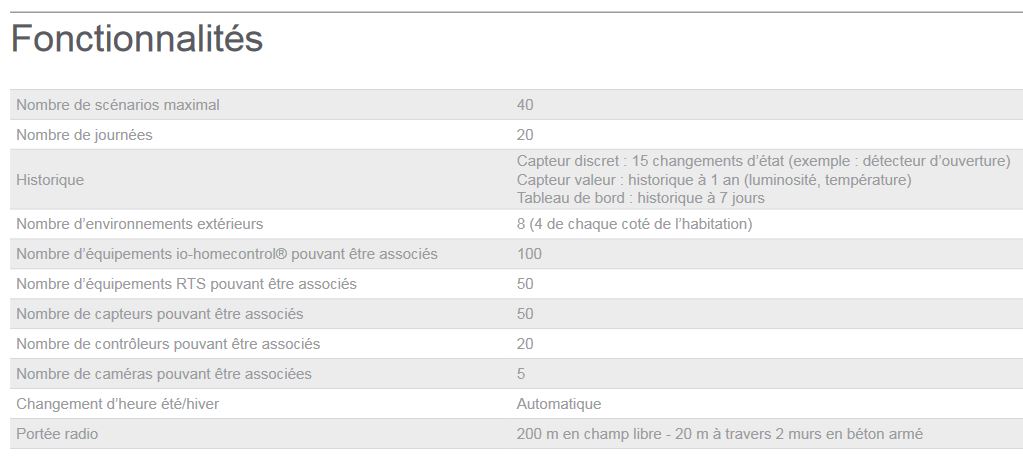

    Revoyez la façon dont vous créez des journées, la limite est à 40 journées type.

    je penses qu'il y a vraiment une anomalie car j'ai exactement le même message d'erreur "Too many active calendar rules defined : 108, cannot add 1 new rule(s)" quand je souhaite suprimer une journée du calendrier.
    De plus j'ai créé 17 journées types alors que la limite est à 20 journées . chaque journées comporte 22 scénarios maximum alors que la limite est à 40 scénarios par jour, est ce qu'un yellow peut prendre la main à distance s'il vous plaît.
