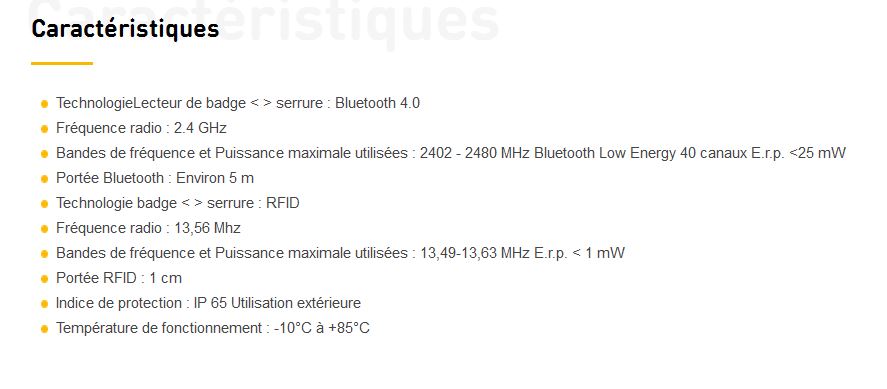

    Je vie au Canada. Le problème a commencé avec le temps froid. Avant votre suivi, j'avais remarqué que le lecteur de puce installé à lexterieur flashait bleu à l'occasion. J'ai démonté l'unité et je l'ai rentré pour changer les piles.
    Une fois les pilles changé le problème semblait disparu. SAUF... quand j'ai remis l'unité à l'exterieur (températur de -21C), après quelques minutes le carillion a 4 ton a recommencé à tout les 30 secondes...
    Je constate quand les pilles son trop foides elle ne fournis pas assé de puissance, et ceci cause le problème...
    Si c'est le cas, le lecteur ("Reader") a puce ne peut pas servir dans des régions où les hivers sont trop foide...
    C'était le premier hivers de son installation... Il serait peut-être nécessaire d'indiquer le barem de température dans laquel le READER peu être utilisé...
    Espérément ceci pourra servir à la communité.

    Visiblement dans votre cas, la marge de température est effectivement dépasser.
