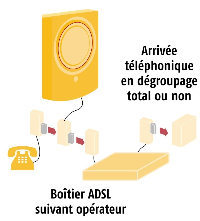

Suite à changement de box freebox V5 par une freebox mini 4k. J'ai bien respecté les banchements dégroupage total.

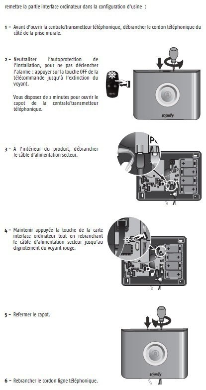

    Après un changement de box, il faut réinitialiser le module IP. (voir fichier joint)

    En branchement j'ai fais le même que la pièce jointe

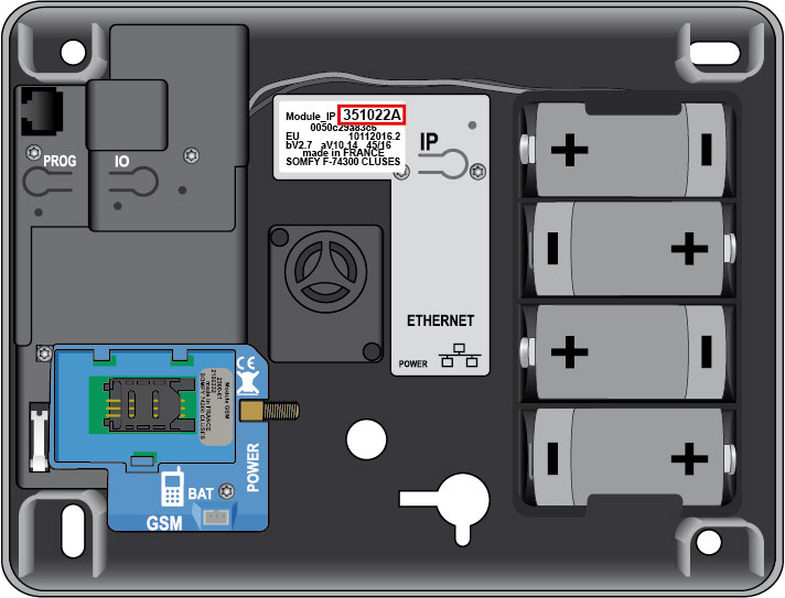

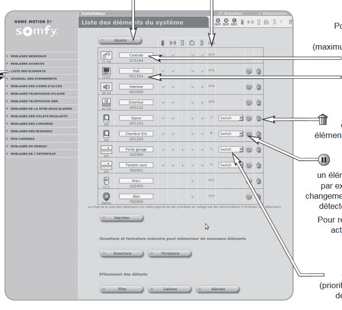

    Oui j'ai aussi un problème pour créer un compte car je n'ai pas le code IP sur ma version de centrale (voir pièce jointe)
    pour créer le compte, il ne s'agit pas du "code IP" mais du n° de centrale qu'il faut renseigner. C'est un numéro à 6 chiffres que vous trouverez sur l'étiquette de la centrale ou dans la "liste des éléments"

    J'ai rentré le code de 6 chiffre mentionné dans mon esace pour le TR Tel (voir pièce jointe)
    mais ce n'est pas le bon code

    Pour la création de votre compte d'accès à distance, pourriez-vous me donner le numéro de votre transmetteur que vous entrez ?
