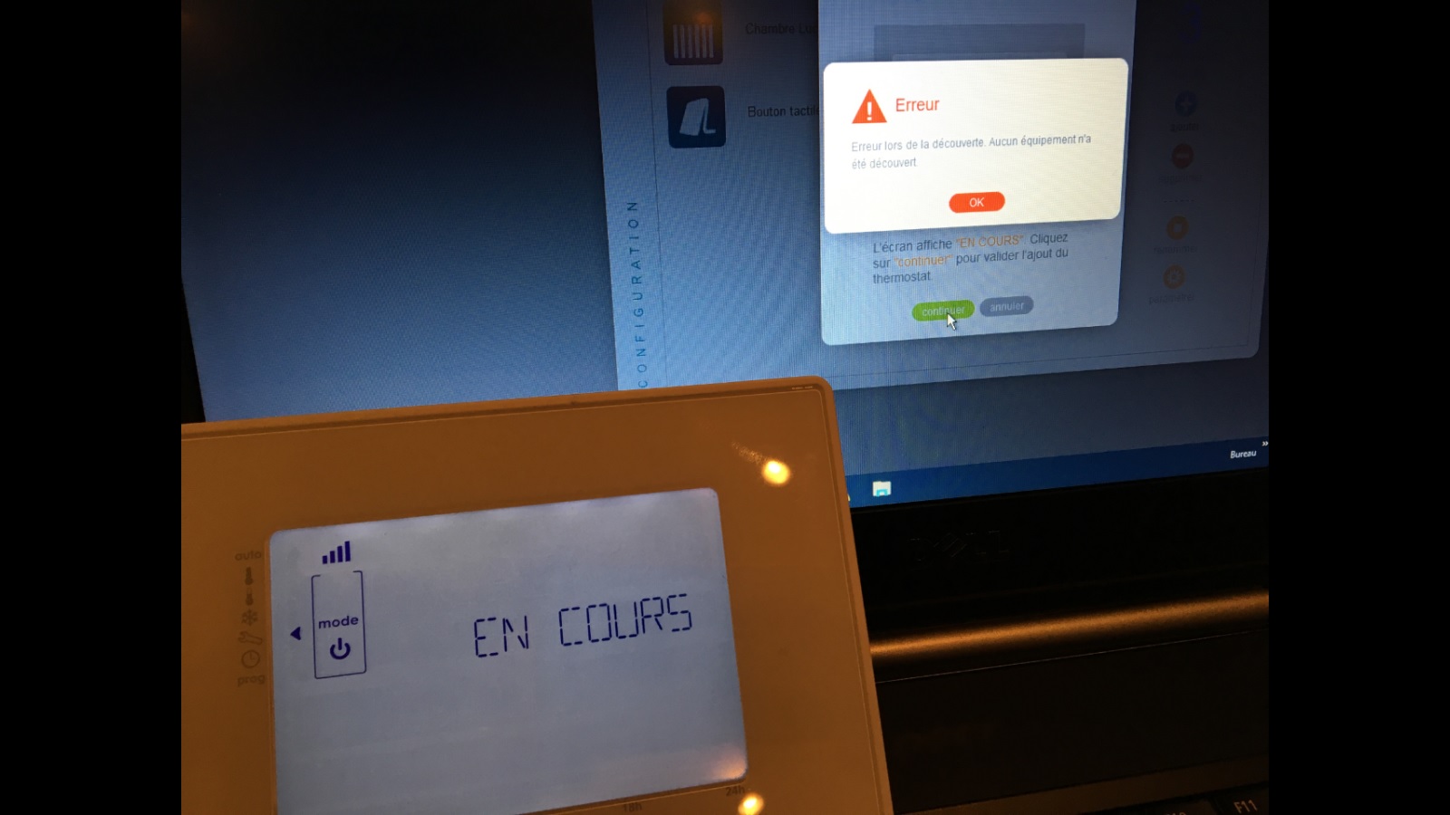

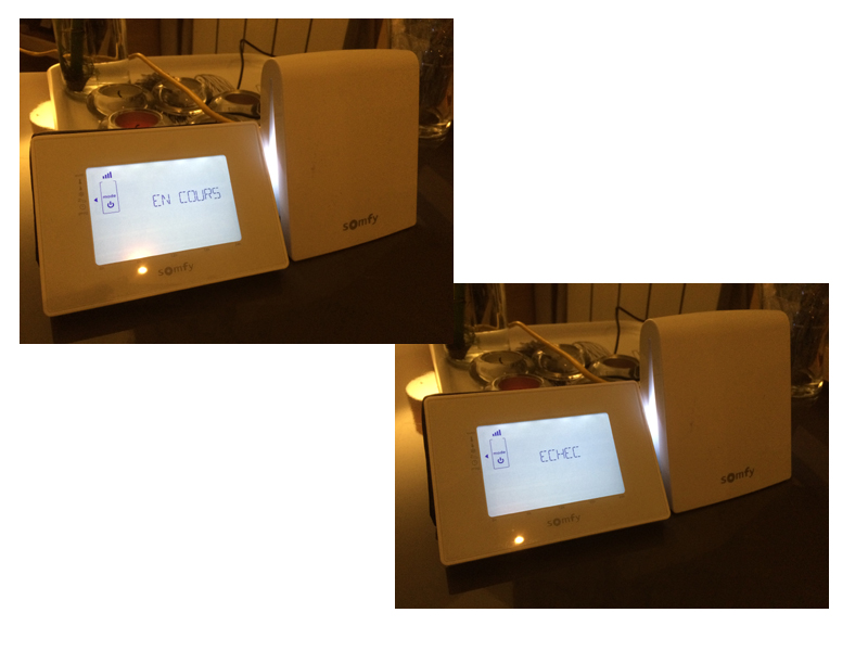

Je viens de faire l'acquisition d'un thermostat Somfy programmable radio Ref 2401244 que je n'arrive pas à associer à ma box Tahoma.
Le thermostat fonctionne, il pilote 2 relais fil pilote, mais l'association avec la box Tahoma finit toujours en échec.
J'ai tout fait, éloigner la Tahoma du Wifi, déclarer la box sous somfy-connect.com, rien n'y fait, je n'arrive pas à associer ce boitier dans ma configuration de chauffage !!!
Merci pour vos conseils (voir photos jointes) ...

    Quoi qu'il en soit, j'ai tenté d’exécuter l'association avec la Box (il y a seulement 2 choix d'association, relais ou box - l'association avec les relais fonctionne car actuellement je pilote mes radiateurs de cette façon).
    Et la procédure se termine toujours en échec !!! (la photo de mon premier post en témoigne).
