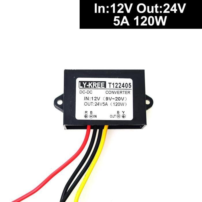

    Est ce que je pourrais alimenter le recepteur en installant ce petit convertisseur entre la batterie en 12V et le récepteur ?
    J'ai bien compris que je pouvais piloter ce récepteur à partir du clavier de l'alarme mais pourrais-je également le piloter à distance à partir de mon smartphone pour par exemple ouvrir à un livreur ?
    Dès lors que ce récepteur:
    http://laboutique.plusdomotique.fr/garage-rts/56-recepteu...
    est alimenté en 24v et agit sur le contact sec de votre motorisation:
    Le portail peut être commandé par toutes télécommandes, Tahoma, clavier alarme, Iphone.
