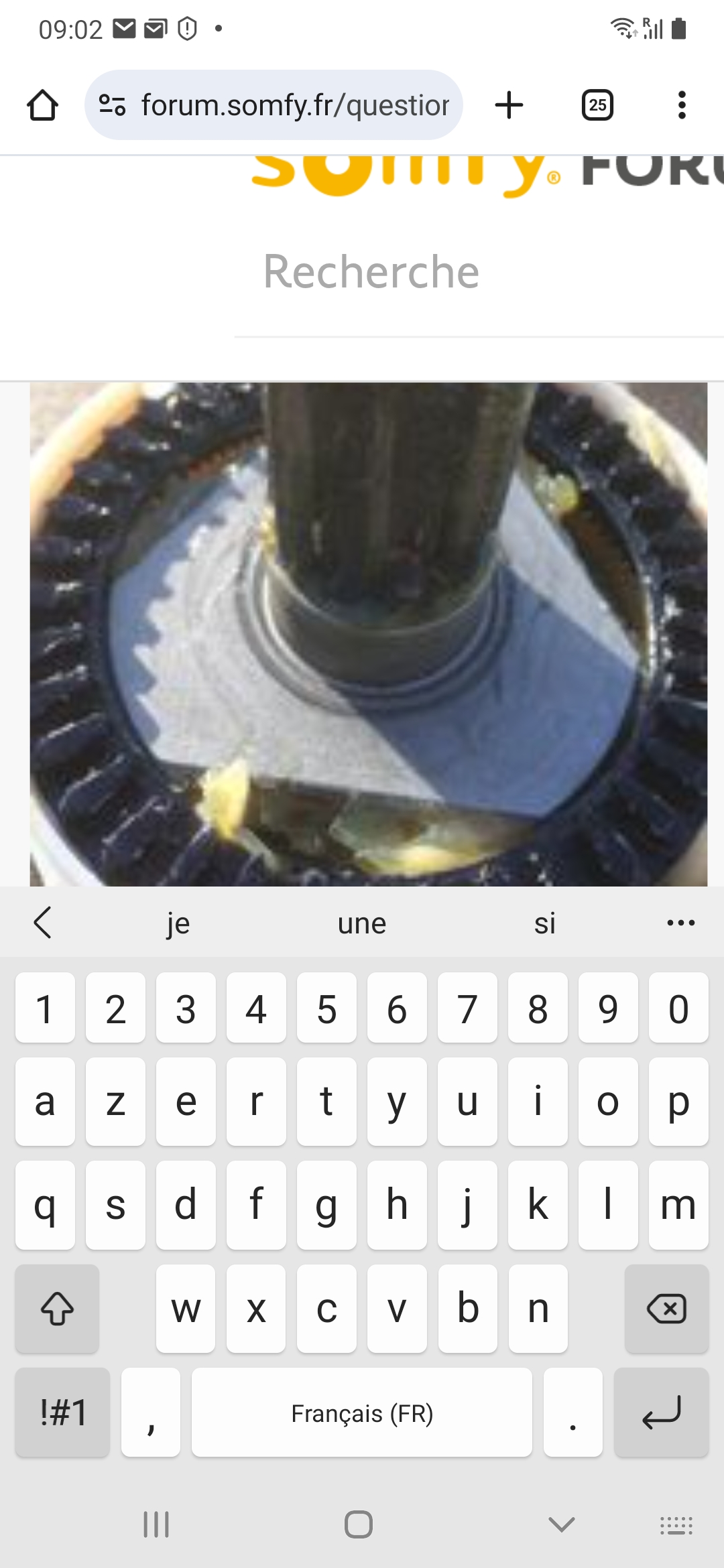

Engrenage en laiton cassé alors que la motorisation est installée depuis moins d'un mois par contre achetée en janvier 2014. Avec les symptômes je pensais au soucis du moteur que j'ai reçu et après l'avoir remplace le soucis était encore présent
J'ai donc été plus loin dans le démontage. Résultat il s'agit d'une casse de l'engrenage. Quelle démarche possible ?

    J'ai eu le même pb (pignon femelle) sur une installation datant de 2 ans. La première fois j'ai enlevé la partie de dent cassé et c'est reparti avec un peu de jeu mais ce jour une seconde dent s'est cassée juste à coté et c'est plus grave. Comment puis-je faire pour avoir ce pignon (photo bas droite) pour un moteur evolvia 400. Naturellement c'est urgent car je pars en vacances dans 2 semaines. Merci beaucoup pour votre assistance. Cordialement.
    On ne voit pas de photo?
    Moteur sous garantie ou non?

    Mon mécanisme ne me semble plus être encore sous garanti (plus de 2 ans). Je n'ai pas fait de photo du mien mais par contre ceci ressemble à la photo du site ci-dessus (2ème en bas à droite)(en pire !!).

    Ce n'est pas inexistant car j'ai le même problème.
    La roue dentée du bras a deux dents de cassées.

    Ce n'est pas le pignon qui est cassé mais la couronne sur le bras qui est entraînée par le pignon. La matière semble être un alliage.

    J'ai le même problème que les intervenants précédents. Il s'agit également du gros pignon métallique, qui a perdu deux dents, probablement dù à un coup de vent ces derniers jours.
    Au vu des messages précédents, il semble qu'il s'agisse d'un problème récurrent - n'est-il pas possible de ne se procurer que ce pignon, plutôt que devoir remplacer tout le système ?

    Il y a 2 dents de l'engrenage qui se sont cassées et le portail ne s ouvre plus complètement.
    Puis je changer que l engrenage?
    Concerne evolvia 400.
    Est ce possible de ne changer qu 1 bras moteur ( et non les 2) puisque les dents cassées sont d un seul côté ? Merci
    Bonjour, Il s agit du cercle avec les dents. 2 dents sont cassées avant la butée. C'est donc cette pièce qui faudrait changer. Merci

    "Changer que l'engrenage"
    Quel engrenage ?
    Photos ?
