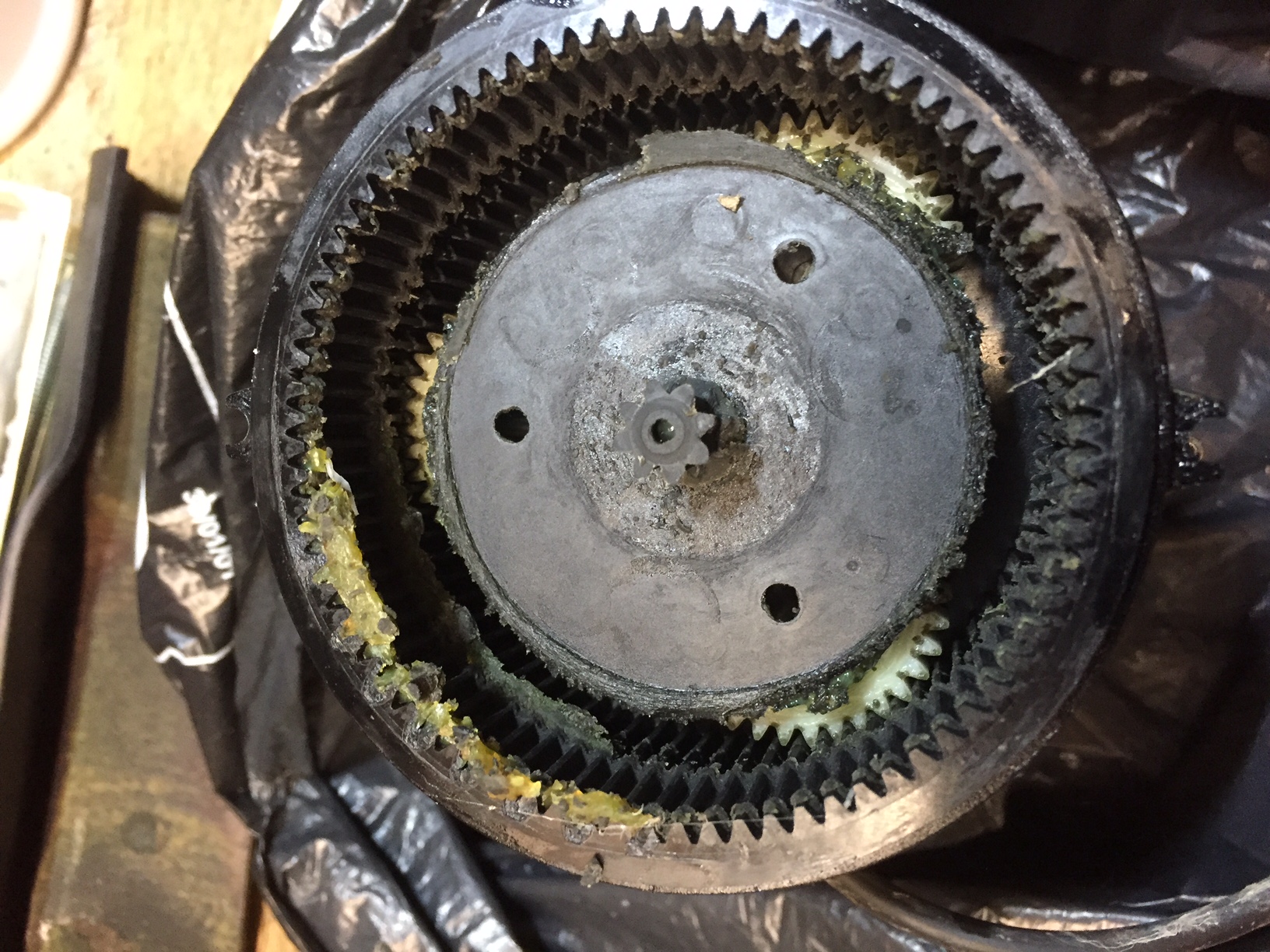

    Bonjour Nicolas,
    Sur les motorisations Passeo S200 nous disposons encore de quelques engrenages Z8 (voir photographie ci-dessous), pourriez-vous vérifier si c'est bien la pièce indiquée par la flèche rouge qui est détériorée sur votre moteur ?

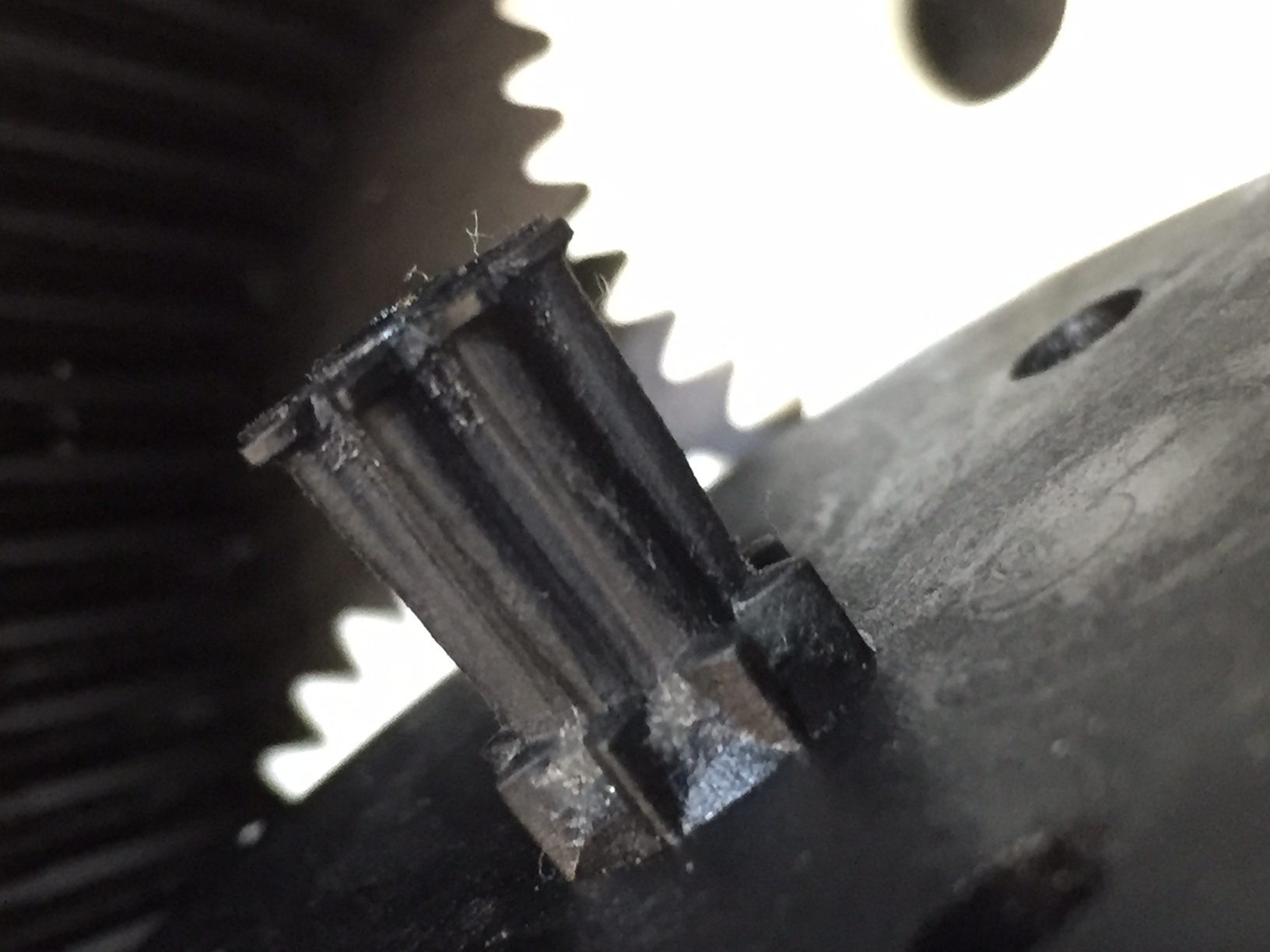

    Bonjour, je viens de regarder, oui me semble que c'est cette pièce la qui est usé. Comment faire pour l'avoir? Peut-on en avoir 2 pour changer les 2 côté en même temps?
    Bonjour Nicolas,
    Je vous confirme qu'il est possible de vous faire parvenir 2 satellites Z8, ils sont en acier maintenant pour ne plus que ce problème apparaisse de nouveau. Pour ce faire, je vais avoir besoin d'informations personnelles et c'est pour cette raison que je viens de vous envoyer un mail.

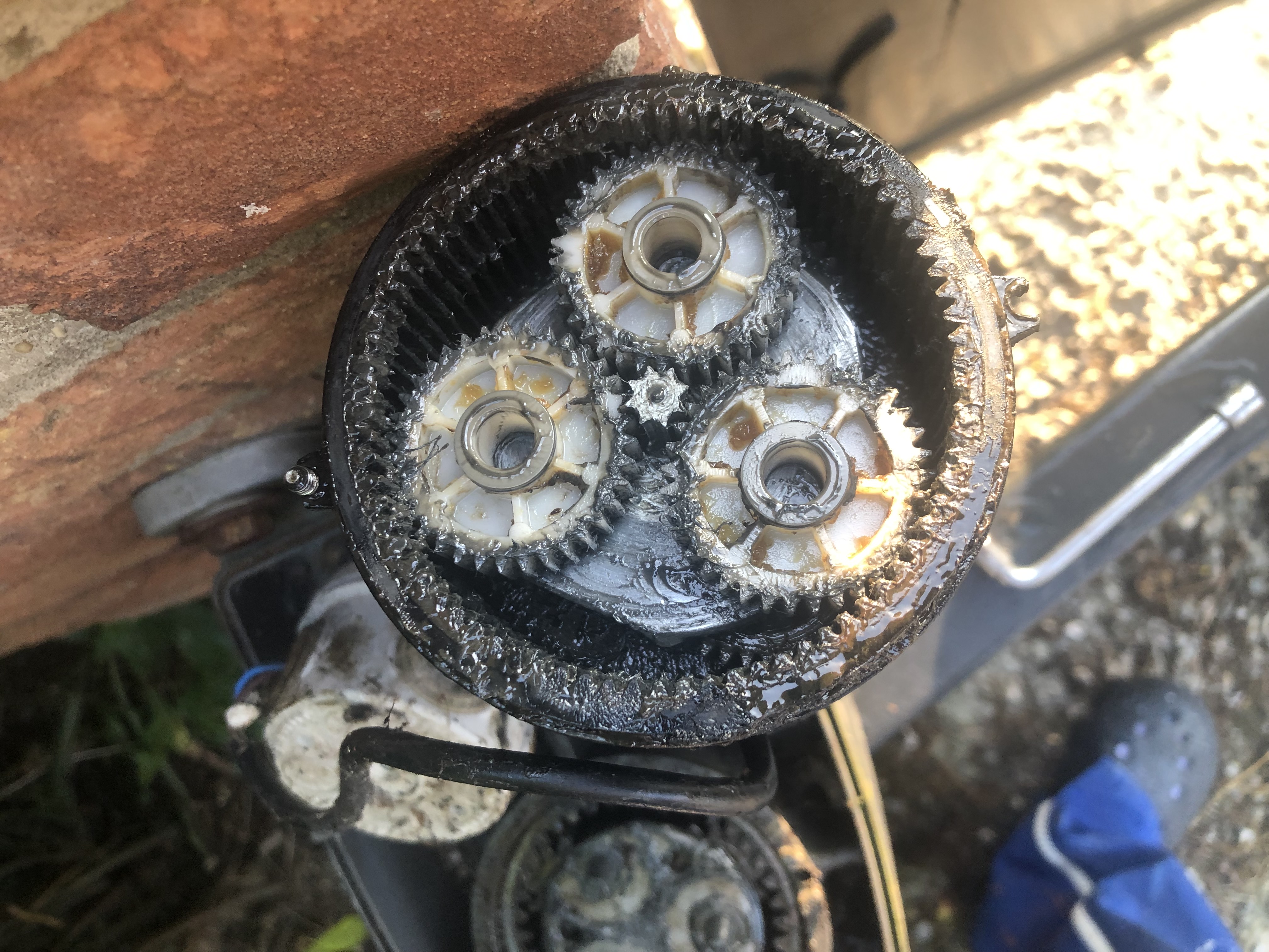

    Bonjour, j'ai le même souci que Nicolas V. lorsque le portail ouvre ou ferme, le moteur continue de grogner et les bras tressaute comme ci les dents du pignon sautaient. il y t'il moyen d'avoir des pièces de rechange. C'est un Passeo S200 et la pièce correspond au schema avec la flèche rouge (Z8). Merci
    Jean-Paul,
    Afin de vous faire parvenir 2 satellites Z8, ils sont en acier maintenant pour ne plus que ce problème apparaisse de nouveau, je vais avoir besoin d'informations personnelles et c'est pour cette raison que je viens de vous envoyer un mail.
