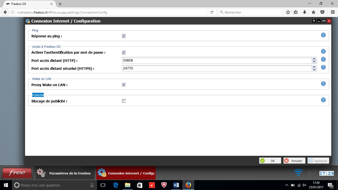

    Malgré les réglages cela ne fonctionne pas.
    Lorsque je souhaite créer un compte somfy, après saisie de l'IP alarme et la déconnexion de la prise secteur, la recherche de connexion tourne en boucle sans arrêt.
    A savoir que l'IP de l'alarme est 2480-03.
    Comme on peut le constater sur les photos, les ports 80 et 443 sont bien ouvert.
    Je suis sous freebox mini 4k en IPv6.
    A signaler que malgré le fait que je débranche la prise secteur, le journal d'événement ne me notifie pas la "coupure secteur".
    Et cela que j'attende 5 secondes ou plus (électricité résiduel).
    Merci par avance.
