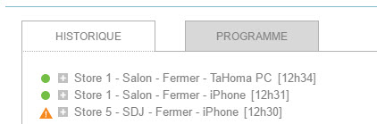

    J'ai effectué la manipulation "RST" et cela ne marche toujours pas. Vous trouverez en pj un screenshot de l'interface TaHoma PC. Pour lui tt est OK, alors que les stores n'ont pas bougés.

    Même effet // Rien ne se passe avec l'application & l'interface WEB // Par contre dans le tableau de bord de l'interface WEB tout les manipulations se sont bien effectuées.
    Ca veut dire que vos programmations sont bien jouées mais que les ordres n'arrivent pas sur vos éléments. (d'où la demande de déplacement)
    La box a peut-être un problème.
    Il faut attendre l'intervention d'un Yellow qui va certainement tenter une resynchronisation à distance. Il vous dira quoi faire si ça ne fonctionne pas.
