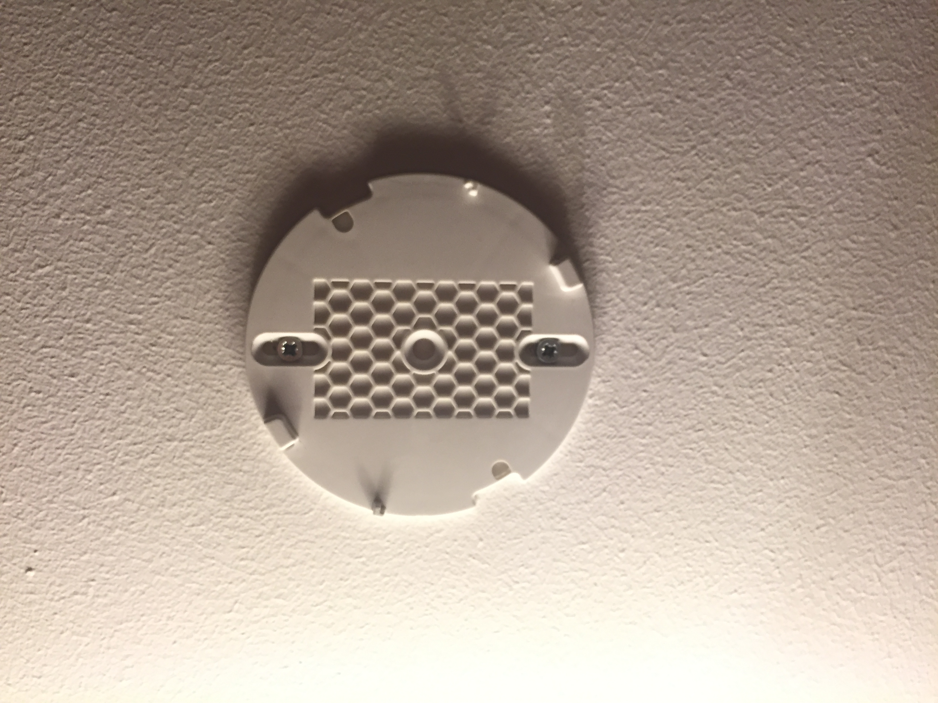

    pouvez vous nous envoyer une photo avec le DI accroché au plafond ?

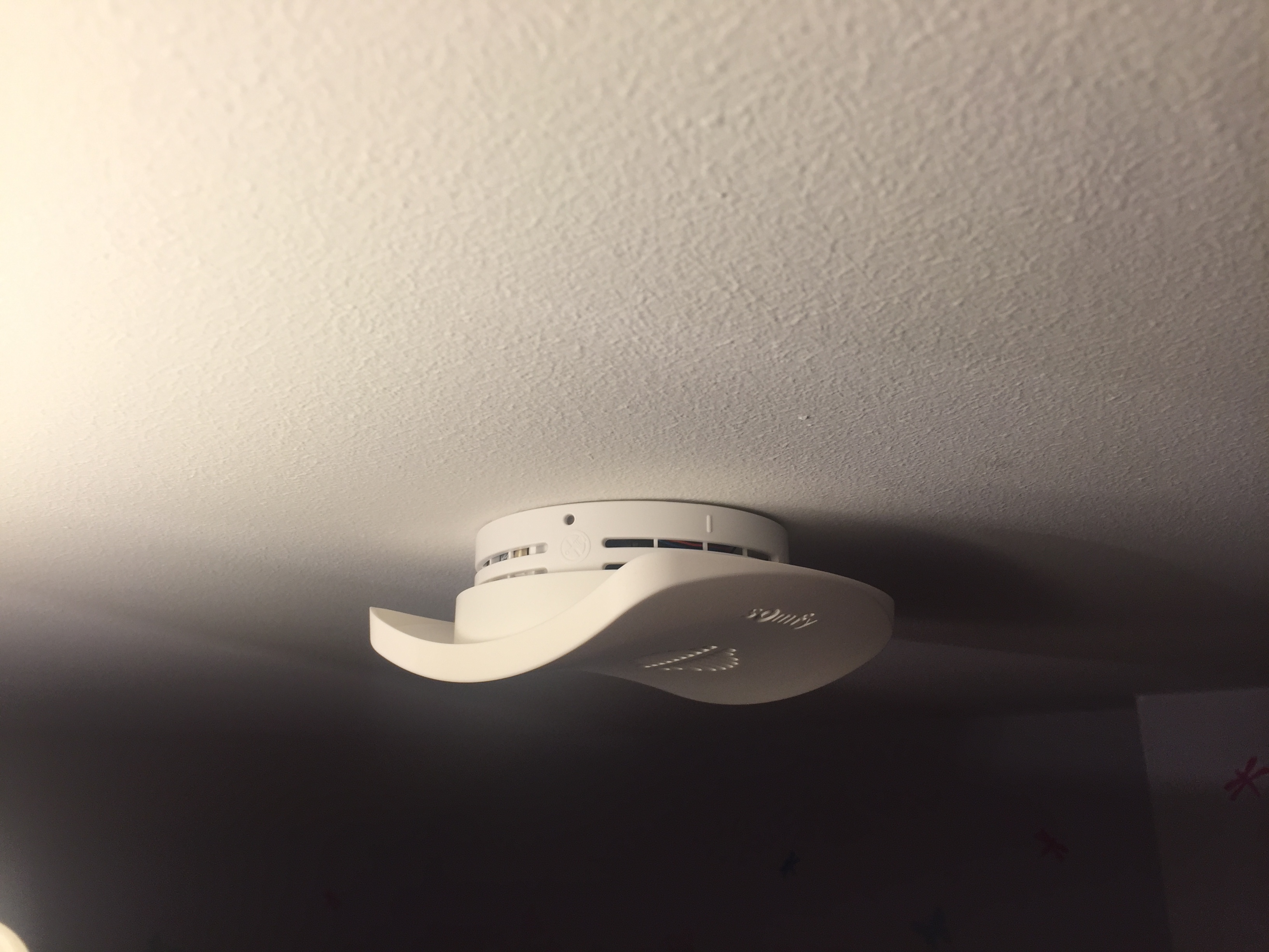

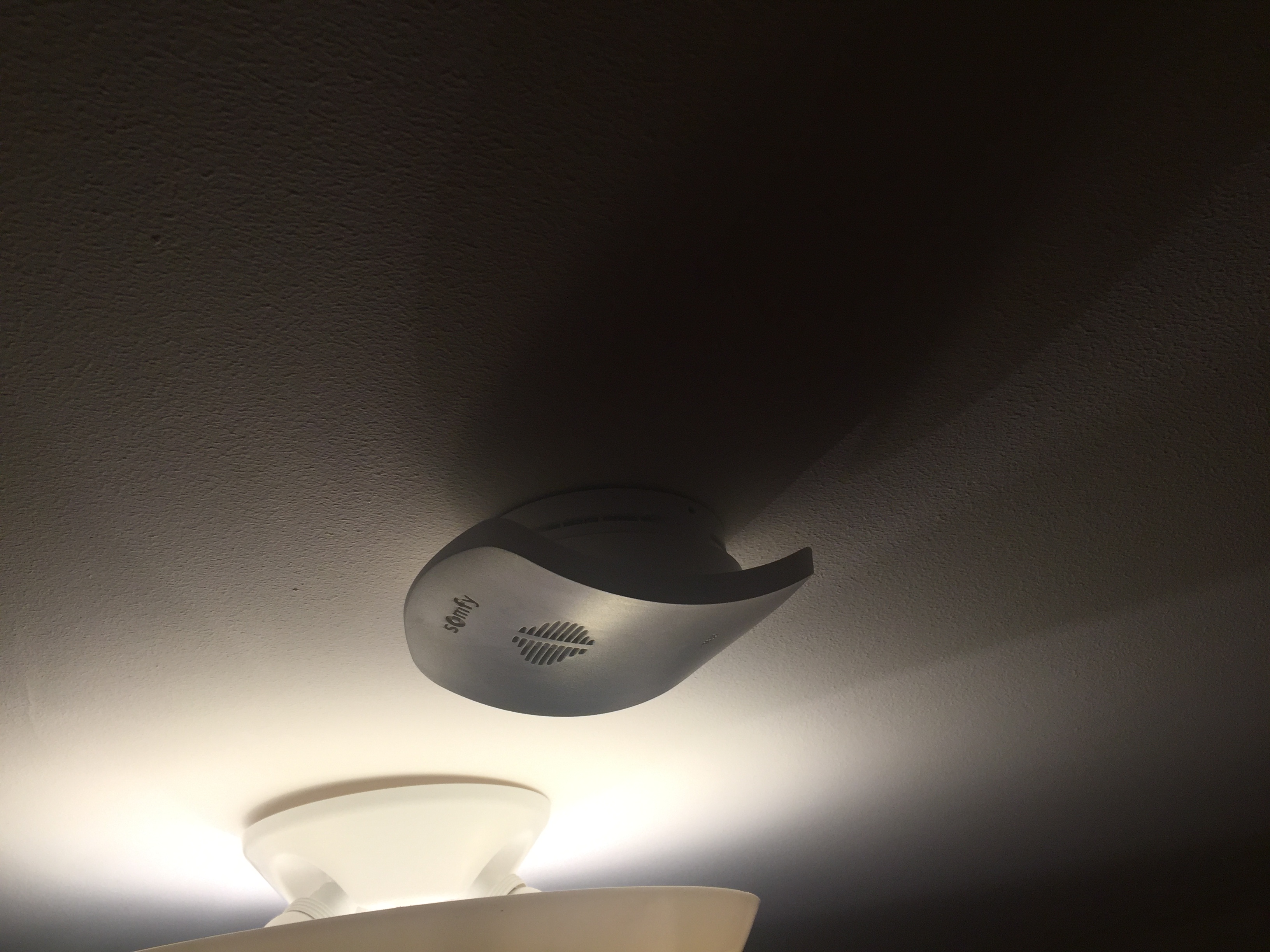

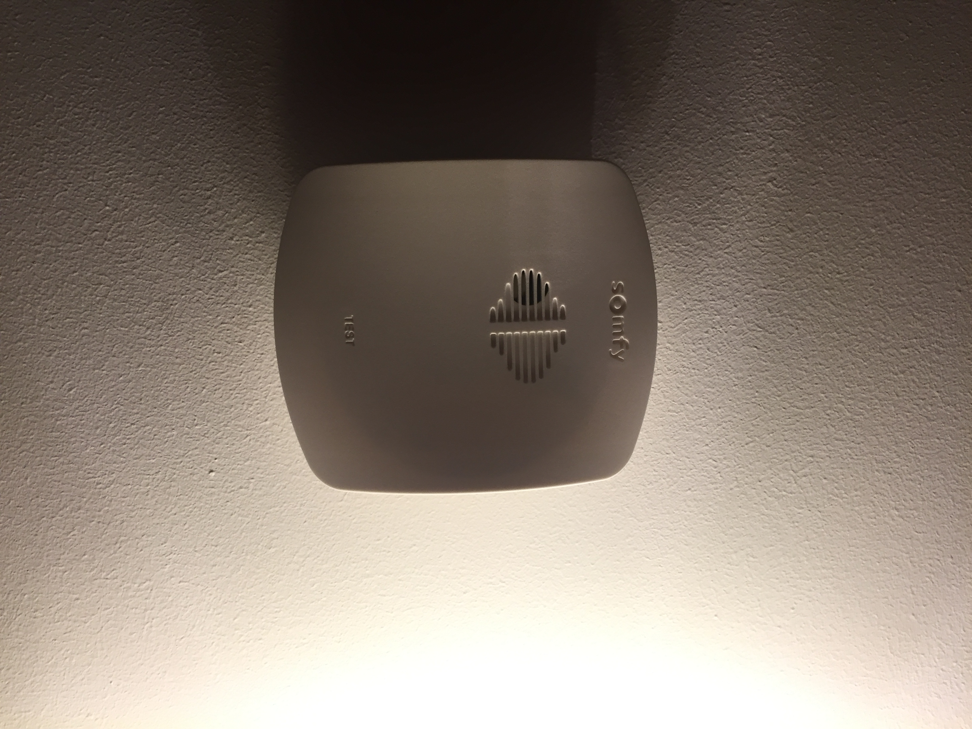

    Bonsoir,
    Voici les photos demandées.
    Ce détecteur est fixé de la même façon que les autres (qui eux fonctionnent correctement).
    Si vous désirez du son, je peux vous fournir une vidéo. Merci pour votre aide.

    Je ne vois vraiment pas en quoi les lampes du plafond puissent interférer dans le fonctionnement du D.A.A.F ?
