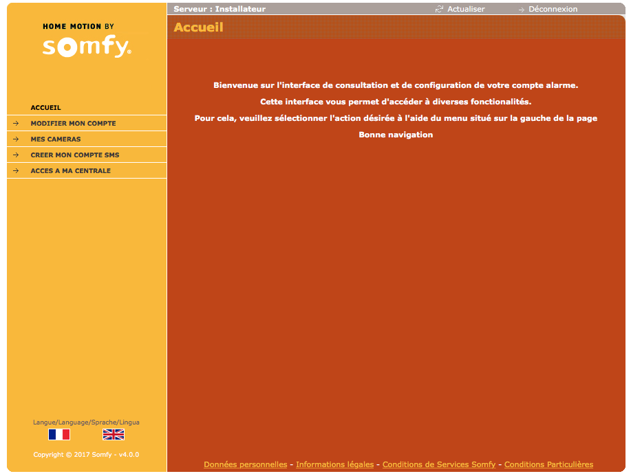

    bonsoir,
    Voici les 3 captures:
    • la page réseau de ma box
    • la page de connexion après l'authentification en installateur
    • la page d'erreur après avoir cliqué sur "accès à ma centrale"
    merci pour votre aide.

    Je n'ai pas accès aux pages demandées car je n'ai pas "accès la centrale"... (cf: page erreur !)
    L'ip modifiée etait celle avec 237. Quand je m'etais reconnecté sur la freebox c'etait l'ip en 22 qui etait ouverte avec le port 443.
