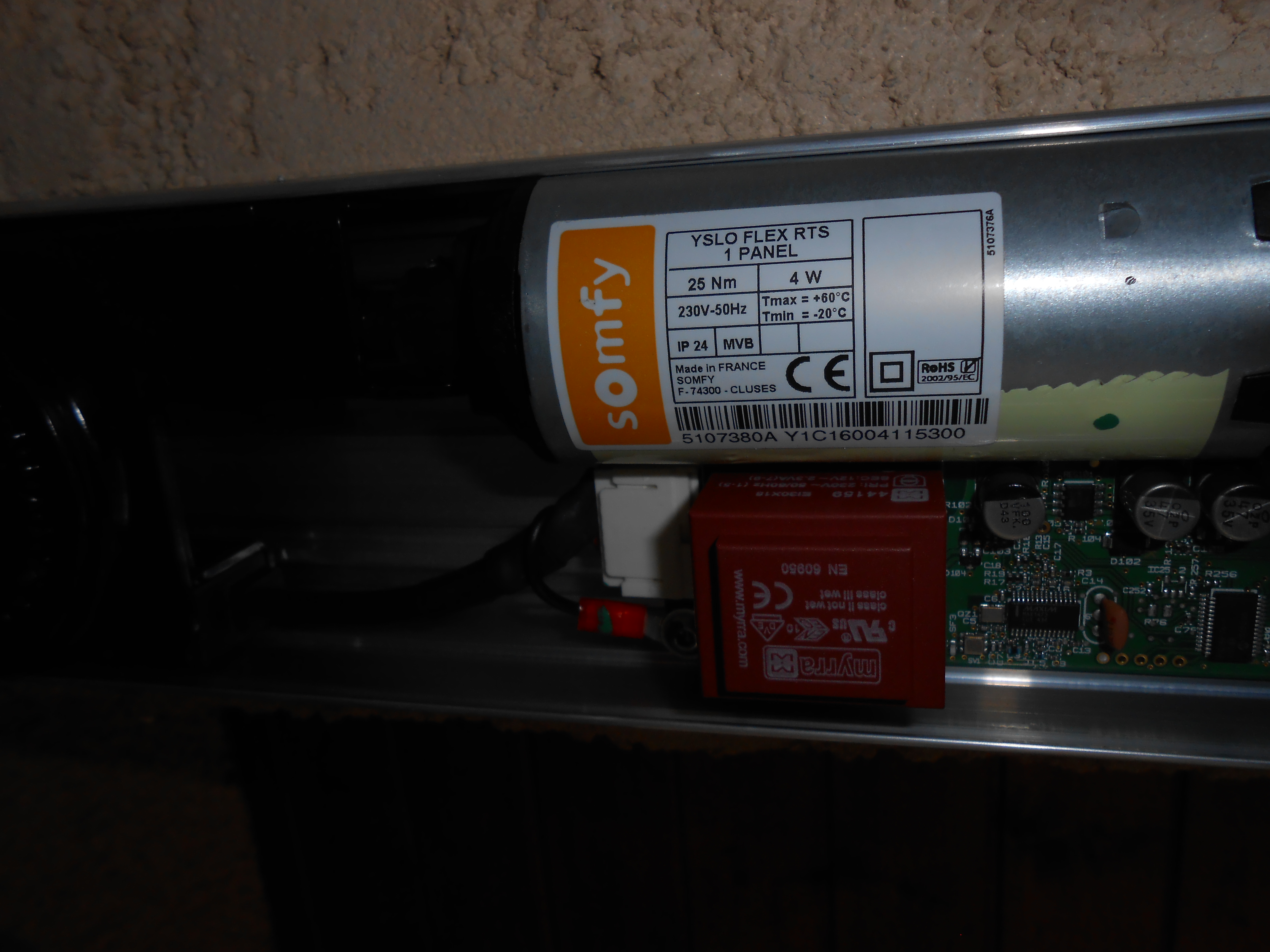

    Robert, pourrais-tu confirmer ou infirmer l'erreur de la puissance absorbée = 4w;
    Cà me parait totalement irréaliste au regard de la taille des moteurs et du couple en sortie d'arbre.
    Il me semble, mais je ne peux pas le jurer (au besoin j'en démonte un pour être sûr) que chaque moteur fait 60w, donc X 2 = 120w par ensemble.
    Ce serait plus en rapport avec la protection préconisée de 10a pour 5 moteurs = 600w.

    Somfy ne fournit pas d'autre information que ces 4 W de puissance "absorbée", mais la question porte sur les protections à mettre en œuvre, j'y ai répondu.
    Bon, je vais ouvrir un de mes moteurs pour en avoir le cœur net...
    Je vous tiens informé.
    Quant j'ai pas raison, j'ai tort...!
    J'étais pourtant sûr de moi, j'ai du rêver avec autre chose.
    4w x 2 pour un double battants.
    13 x 4w = 52w protégé par un C10 et câblé en 3 x 2.5...cà va ?
