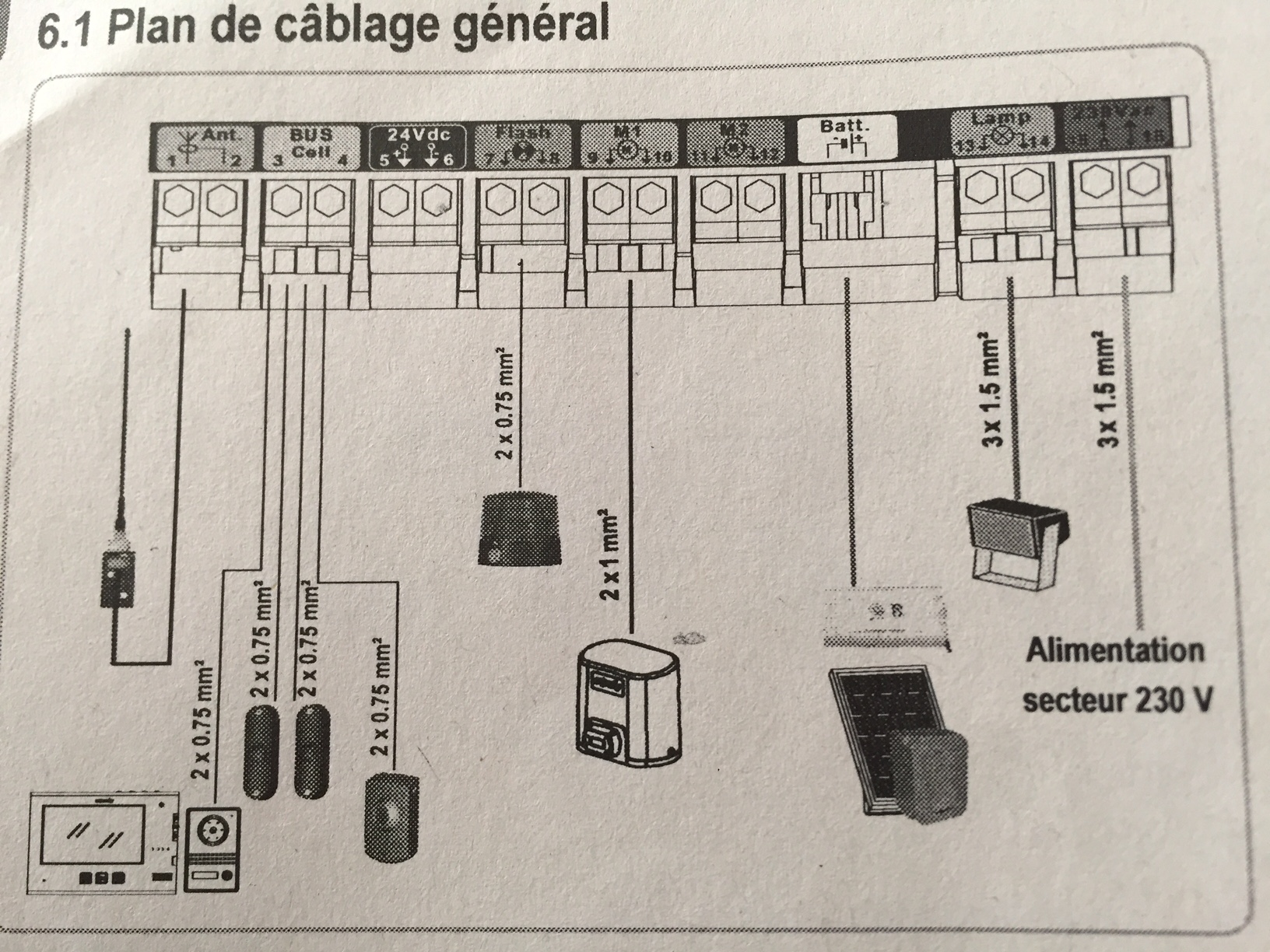

    Mon portail coulissant est en fin posé avec 2 mois de retard.J'ai monté mon moteur elixio optimo 24 v rts et raccordé moteur au portail,programmé mes 2 télécommandes cela fonctionne bien.j'ai installé mon visiophone somfy 200 cela fonctionne bien aussi.Par contre j'ai installé un clavier somfy 2400581 problème.J'ai raccordé boitier électronique clavier sur E - + , j'ai raccordé VV sur le (Bus 3 et 4)?, j'ai raccordé le RL2 (C2-T2)sur le (bus 3 et 4) aussi?.J'ai modifier le code usine (RL2=B).J'ai du faire une erreur mais je ne vois pas.
    Question:que veut dire poussoir P2,faut'il faire un pont entre M ET P2 ?

    Voici le plan de câblage elixio optimo

    Bonjour, merci de vous occuper de mon problème.
    Voici une photo de mon boitier 2400581.J'ai noté les correspondance clavier et boitier (E - +) et (V V)sur le bus (3 et 4). au début j'avais relier le RL2 sur le bus (3 et 4) mais pas de résultat.

    Je vous ai envoyé une photo du boitier électronique du clavier 2400581.
    Voici une photo des raccordements du boitier moteur elixio optimo avec les câbles du boitier clavier en attente.
    Rappel: le portail fonctionne bien ainsi que le visiophone.

    Bonjour Richy.C,
    Branchement clavier ce matin résultat OK par contre y a t'il un moyen pour que le portail s'ouvre en piéton?
