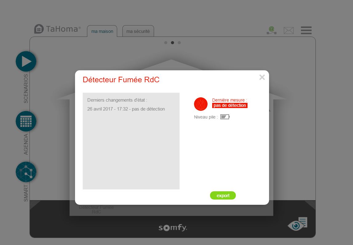

    Je viens de changer la pile du détecteur de fumée Référence 2400443, la précédente avait été changé en juillet 2016. C'était une pile DURACELL 9v 6LP3146 Alkaline MN1604 - Best Before MAR 2020.
    Celel que je viens d'insatller est de la même marque avec à la fin Best Before MAR2021.
    Et lorsque je visualise dans"ma maison" le détecteru on constate que la pile semble à demi déchargée. Ce phénomène existe depuis le début. Donc je mets en doute le fonctionnement de ce détecteur.
    Qui peut m'aider et m'expliquer ?
    Merci.
    R.DELABRE
    C'est normal, sur tous mes détecteurs (32) + les 2 DAAF, l'indication pile est à moitiée.
    idem pour moi !!!
