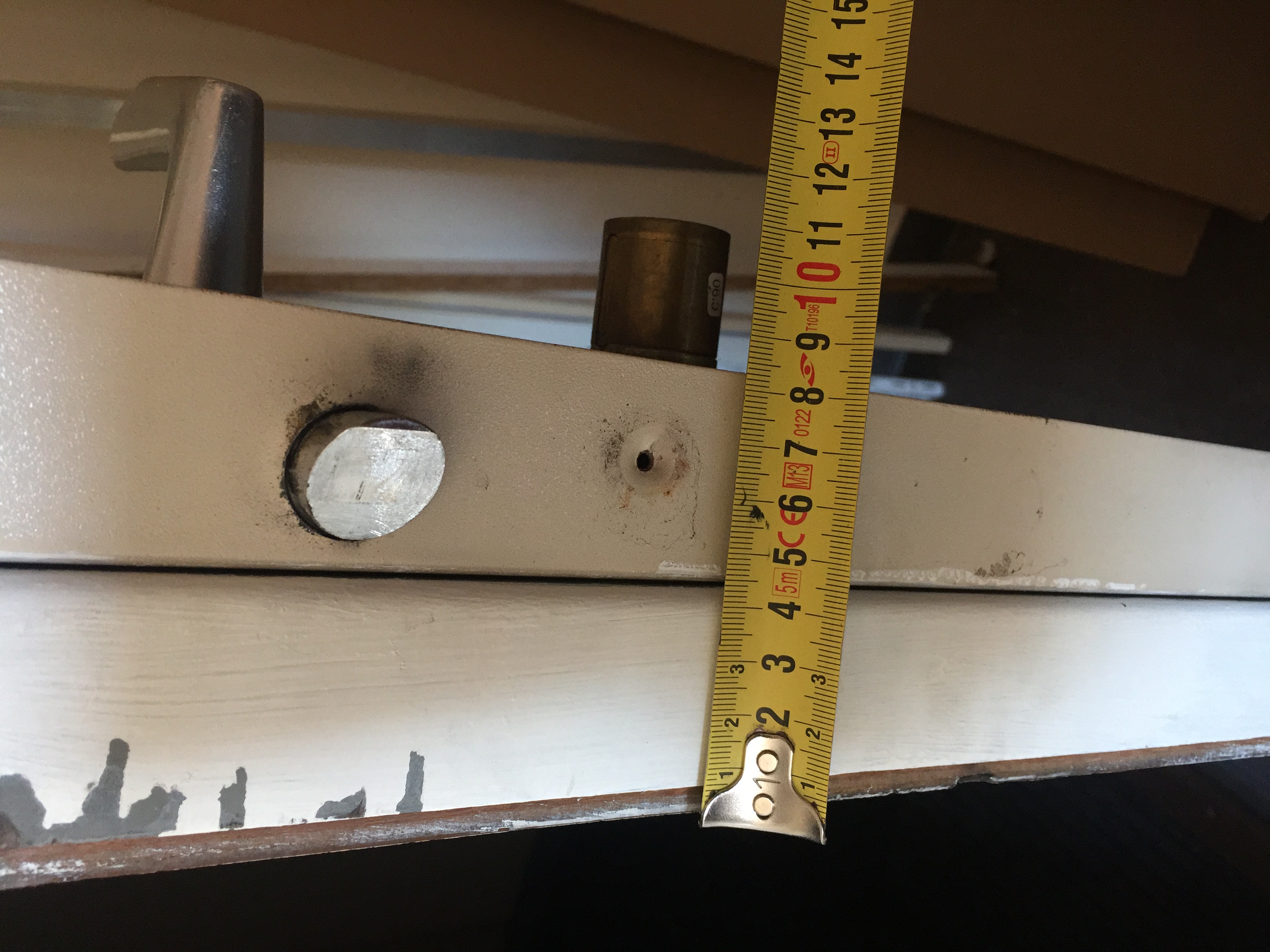

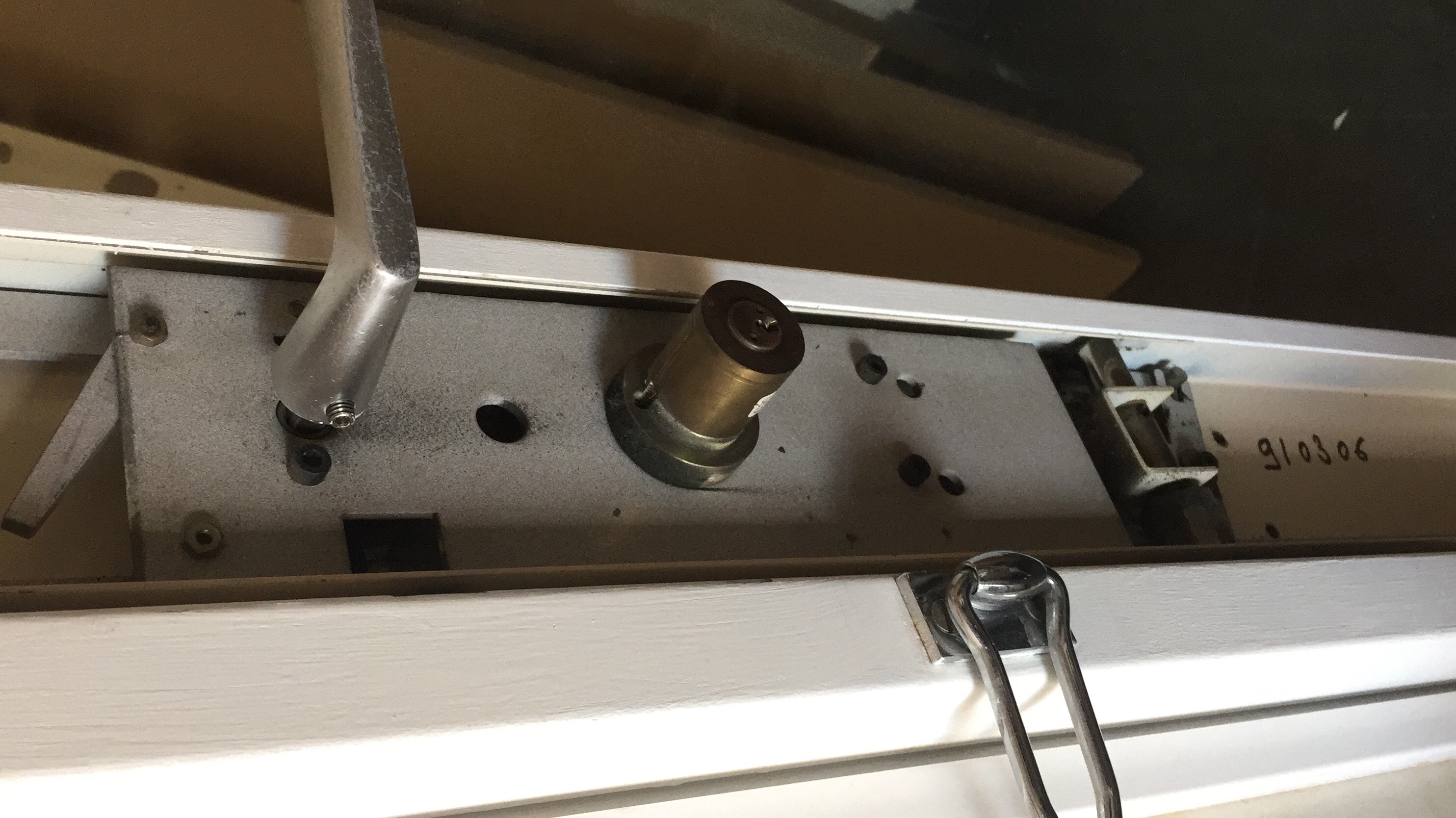

    Je ne sais pas comment mesurer cette côte? Ma porte est blindé... j'ai commencé à la démonter ... je vous envoie une photo

    La porte+le bloc serrure fait 8,5cm avec le canon cela fait 12cm. J'imagine que le canon peut être changé ?

    Vous ne pouvez pas utiliser la serrure connectée avec cette porte.
    La serrure est compatible avec les cylindres "Européens" uniquement.

    Photo jointe
