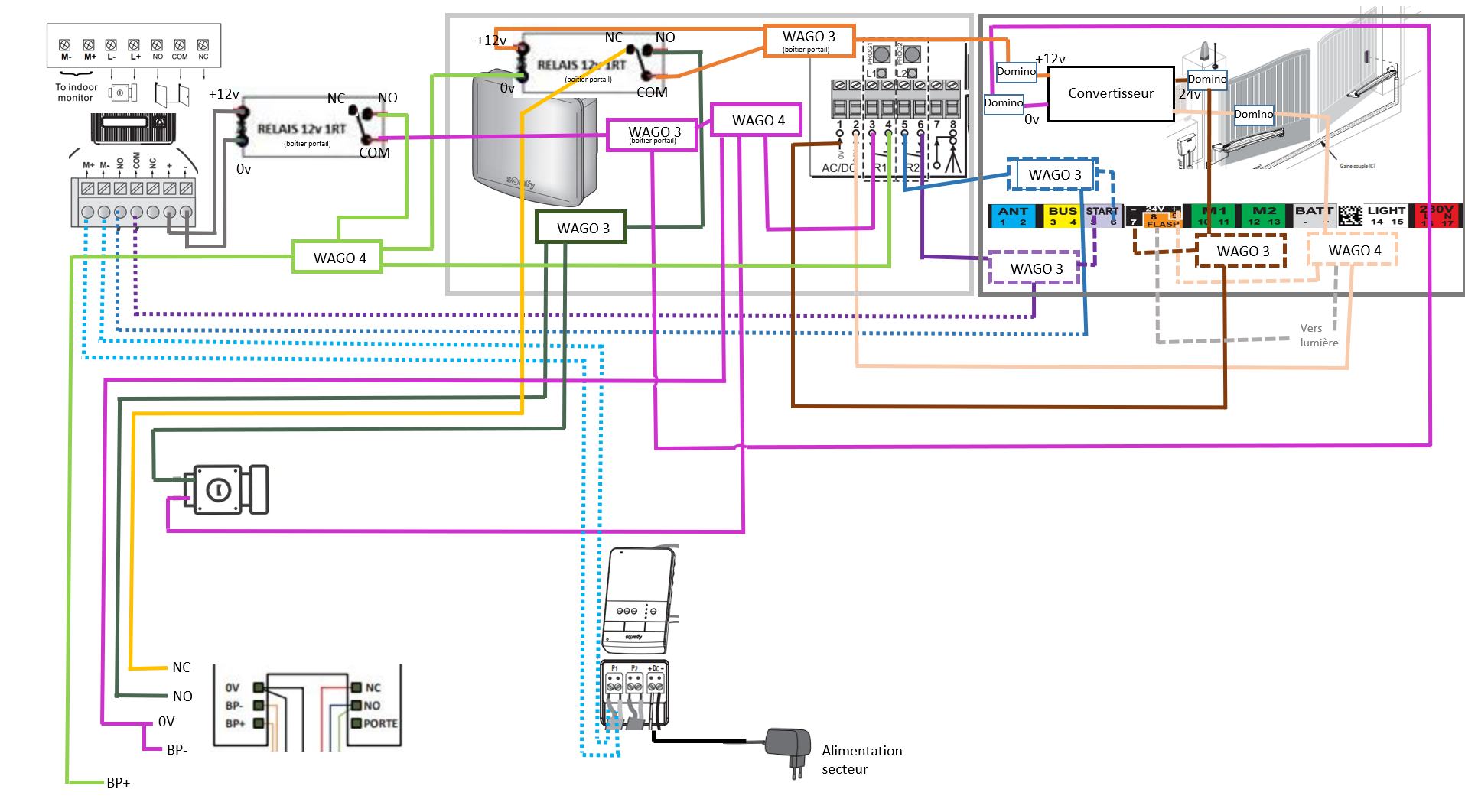

    Voici les différents schéma de câblage à réaliser en fonction de la tension d'alimentation de votre gâche électrique. Il vous faudra enregistrer le moniteur du Visiophone en RTS, tout comme le TaHoma et le Clavier à code RTS dans la mémoire de votre Récepteur RTS pour piloter la gâche via ces équipements :
    Gâche alimentée en 12V DC (il est obligatoire de rajouter un transformateur 12V DC) :
    Gâche alimentée en 24V DC :

    Bonjour, sur le schéma n°2, avec la gâche alimentée non pas par son propre transformateur mais par les bornes 5 et 6 (24v) du moteur du portail, est-il possible d'utiliser une gâche 12v en plaçant un convertisseur 24v -> 12v entre la borne 4 du récepteur et la gâche ? Ce qui pourrait être problématique est le retour de la gâche vers la borne 6 du moteur se fera en 12v et non en 24v.
    Je vous joins un schéma avec les modifications en rouge.
    Merci !

    Erratum, le schéma serait plutôt celui-ci.

    Bonjour Thomas,
    Votre schéma est bon, vous pouvez utiliser ce Transformateur 24V DC en 12V DC.

    Merci Thomas M pour votre confirmation. L'avantage du convertisseur est qu'il est de petite taille et peut être logé directement dans le boîtier du récepteur RTS.

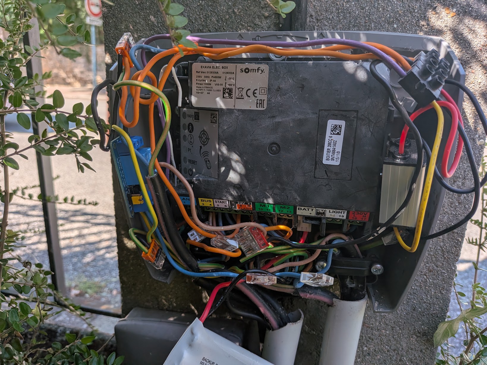

    Bonjour, j'ai installé une gâche électrique 12v en plus de mon Visiophone V500 et de mon moteur de portail Exavia, selon le schéma indiqué en PJ. Tout fonctionnait correctement depuis plusieurs années sauf depuis quelques semaines où lorsque la gâche est sollicitée (par le visiophone, le RTS ou le bouton poussoir), le moteur du portail se met en défaut. Il clignote alors 6 fois, ce qui semble signifier selon la notice un défaut électrique sur les branchements 24v. J'ai remplacé le convertisseur 24v/12v mais cela ne change rien. Avez-vous déjà rencontré cette problématique svp ?
