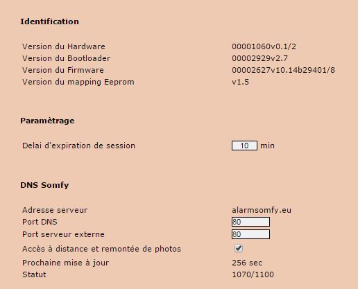

    Bonjour Jean-Luc,
    Vous trouverez ci-dessous les réponses à vos questions
    1) avez-vous créé votre compte Somfy alarme ? Oui
    2) avez-vous rentré les codes sur votre iPhone ? Oui
    3) avez-vous fait "Mise à jour serveur" après avoir généré la carte de codes ? Oui
    4) pouvez-vous faire des copies d'écran du "Réglage de l'interface" et du "Réglage réseau" ? ci-dessous les images
    Merci.
    pouvez-vous faire une copie d'écran de l'activation des ports de la box sfr ?
    Bonjour Geoffrey,
    Arrivez-vous à vous connecter à l'application alarme à distance en vous mettant en connexion rapide ? Si le problème est identique, vérifier que vous avez bien rentré votre nom de sous-domaine de la forme https://xxxxx.alarmsomfy.eu et non https://xxxxxxx.alarmesomfy.net ou https://xxxxx.alarmesomfy.eu

    Parfait ! Il s'agissait bien du "e" de alarme !
    Merci pour votre aide !
