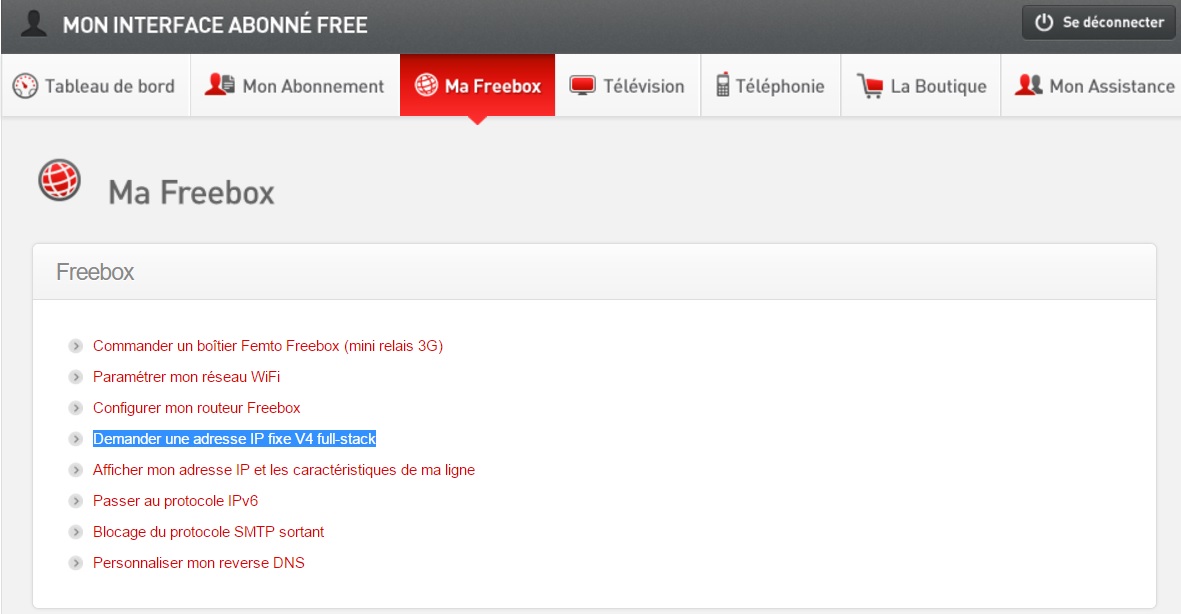

    Je suis aussi confronté au même problème que vous depuis ma migration vers la fibre chez Free.
    Afin de me sortir de ce problème je viens de faire une demande auprès de Free afin d'obtenir une adresse IP Fixe V4 full-stack, ce qui devrait me permettre de recouvrer toute la plage des ports, dont les fameux 80 et 443.
    Pour info cette demande se fait via l'espace abonné Free sur internet, dans la partie "Ma Freebox", il suffit de choisir "Demander une adresse IP fixe V4 full-stack", confère fichier joint.
    Après cette demande il faut attendre 30 minutes afin d'avoir effectivement cette adresse d'activer.
    Il me reste encore 23 minute à attendre, puis je pourrais tester.
    Je vous tiens au courant.
    Cordialement,
    Denis A.

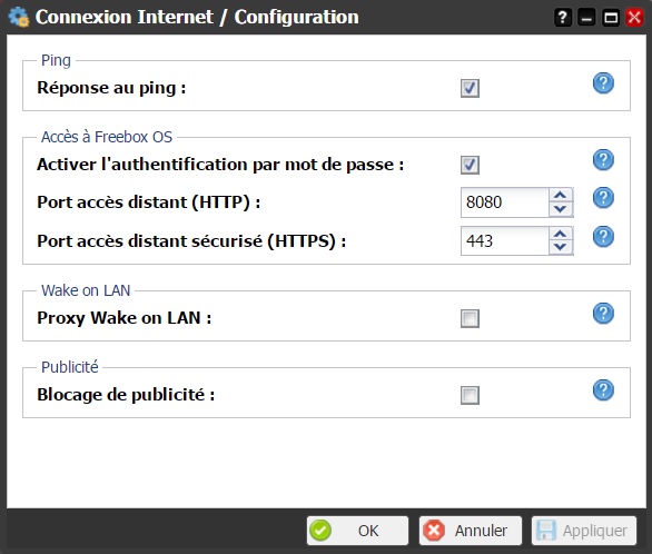

    Bonsoir,
    Ça y est, j'ai enfin de nouveau accès à l'alarme depuis l'extérieur.
    Grace aux conseils avisés de l'administrateur d'une certaine appli d'accès à distance à l'alarme, il a fallu reconfigurer le port d'accès distant (HTTP) de la Freebox en 8080, confère pièce jointe.
    Bonne soirée.
