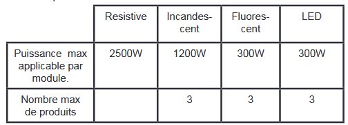

j'aimerais savoir ce que signifie le nombre 3 dans la notice du module dans le tableau de limite de puissance

    Il s'agit du nombre de lampe par module.

    Merci Sylvain pour cette réponse rapide et efficace donc si je résume:
    il n'est pas possible de mettre
    12 SPOTS LED DE 25 W pour faire 300W
    il faut obligatoirement mettre
    3 PROJECTEURS LED DE 100 W pour faire 300W
    comme ça je pilote effectivement 3 lampes et donc je suis conforme.....

    Effectivement vous pouvez utiliser 3 projecteurs led de 100w.

    je vous joint la notice du micro module dont nous parlons.
    débutant en domotique,je souhaite équiper une maison que je rénove et je cherche a comprendre les avantages de ce récepteur vis a vis de celui qui fonctionne en RTS le chiffre 3 en dessous de la puissance me pose problème....
    merci de m'éclairer....

    Ne vous préoccupez pas du nombre de leds, respectez ceci :
    Charge résistante max. 11 A,
    charge incandescente max. 1200 W,
    charge fluorescente max. 320 W,
    Charge Led : ça dépend.

    Merci Robert,
    donc pour mes spot led je peux aller jusqu'à 300 W
    avec plusieurs spots tant que sa dépasse pas ou
    ça dépend de quoi pour vous...
    je profite un peu de votre expérience en la matière...

    Robert pourra peut-être nous détailler ce tableau...

    Pour Sylvain qui ne se réfère qu'aux notices :
    Ce tableau est une limitation de Somfy qui n'existe pas chez le fabricant du produit.
    Pour Patrick :
    Ca dépend des LEDs, il y a led et led...

    Donc le tableau serait faux! pardon si je lis les notices..
    Il y a donc notice et notice, comme il y a led et led...
    Patrick n'est pas mieux informé:)
    Prenez simplement des spots led de bonne qualité.

    Le problème Sylvain c'est que vous ne connaissez rien d'autre que ce qu'il y a dans les notices...
    Pour tous, tout est une affaire de triangle des puissances avec :
    • La puissance active P=U*I*cosinus phi (en watts).
    • la puissance réactive Q=U*I*sinus phi (en volt-ampère réactif)
    • la puissance apparente S= U*I (en volt-ampère).
    Quand on parle de puissance il s'agit en general de puissance active, en W. Dans le cas d'une lampe résistive (lampe à incandescence qui ne se vend plus) Cos phi=1. Pas dans les autres cas où Cos phi<1. C'est la raison pour laquelle les puissances admissibles par le micromodule sont inférieures.
    Au bilan d'accord avec Robert, c'est la puissance active totale de la ligne qu'il ne faut pas dépasser en fonction du récepteur utilisé (à incandescence, fluo ou à led), au risque de détruire votre micromodule... je ne comprends pas cette limitation à trois récepteurs...

    Le seul conseil que je peux donner c'est de choisir des leds de qualité :
    Philips, Osram ou Sylvania. Le reste est à éviter.

    La question est: es que Partrick peut brancher 3 spots led de 100W et de bonne qualité ?
    Il me semble que oui, si je suis la notice :)
