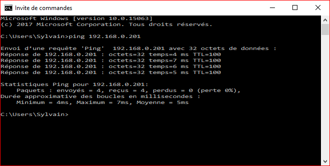

    Edit : J'ai cherché un peu et en pingant l'IP de la centrale, il y a un retour donc elle doit fonctionner correctement
