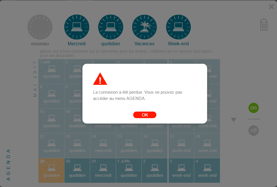

    j'ai donc fixé l'adresse ip voir capture2
    mais même pb pas de connexion
    et j'ai même des soucis de connexion sur l'interface somfy voir capture
    j'ajouterais que quand je déclenche un action sur un volet par exemple le temps de réaction et de 2 à 3 min (déconnexion reconnexion .....) .
