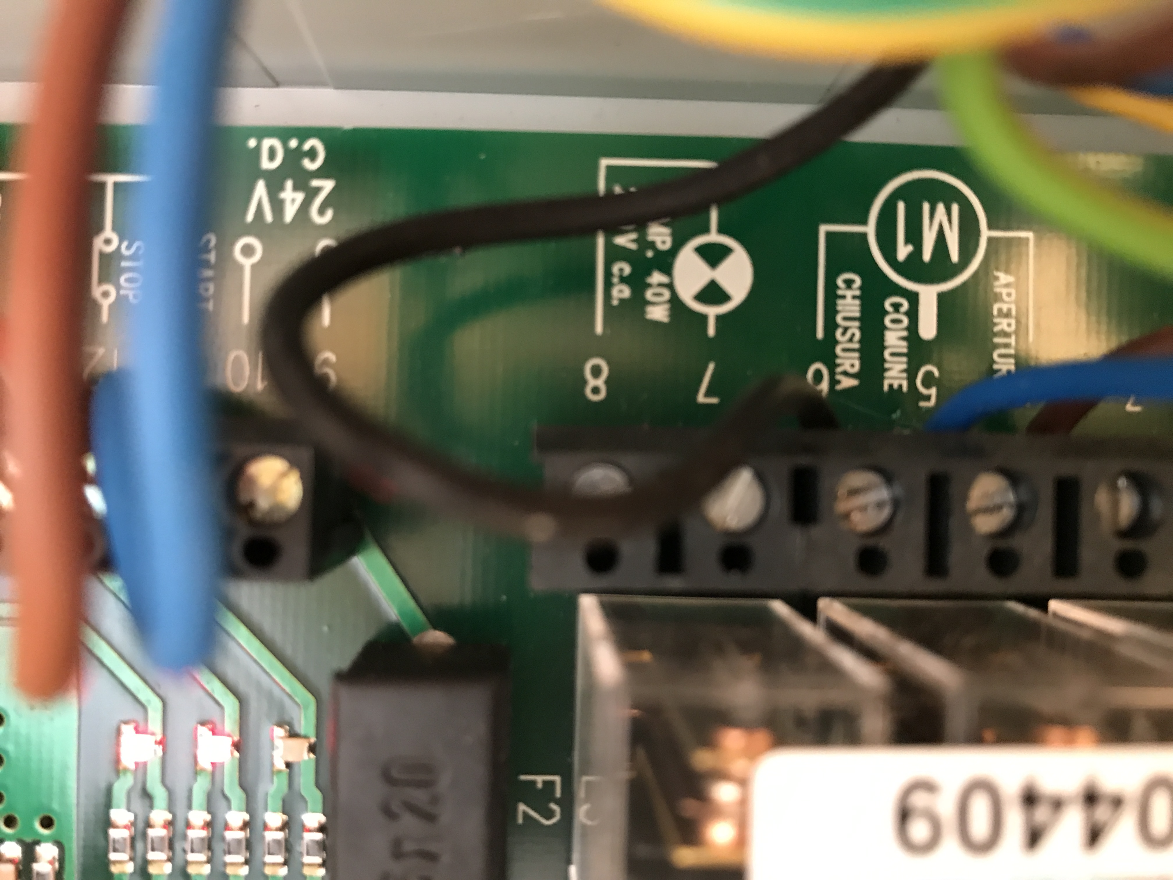

    Pourriez vous dégager les fils pour voir le marquage de la sérigraphie!
    Dominique
    Dominique
    Dominique
    242 / 750
    Voici les photos

    Bonjour Dominique,
    Pas de photos!
    on va y arriver?
    Dominique
    Dominique
    Dominique
    242 / 750
    Une première
    Dominique
    Dominique
    Dominique
    242 / 750
    Seconde...
    Dominique
    Dominique
    Dominique
    242 / 750
    Et la dernière
    Sylvain C.
    Sylvain C.
    Sylvain C.
    Voici le branchement avec le récepteur Somfy Ref:2400556 avec le boîtier Simu type access rolling code.

    Pourriez vous faire une photo des branchements du boitier somfy ?
    Dominique
    Dominique
    Dominique
    242 / 750
    Je viens de le débrancher
    Le branchement correspondait à votre schéma plus l'antenne en 8.
    Les bornes 1 et 2 sur les deux bornes 24v et le 3 et 4 sur le 11 et 13.
