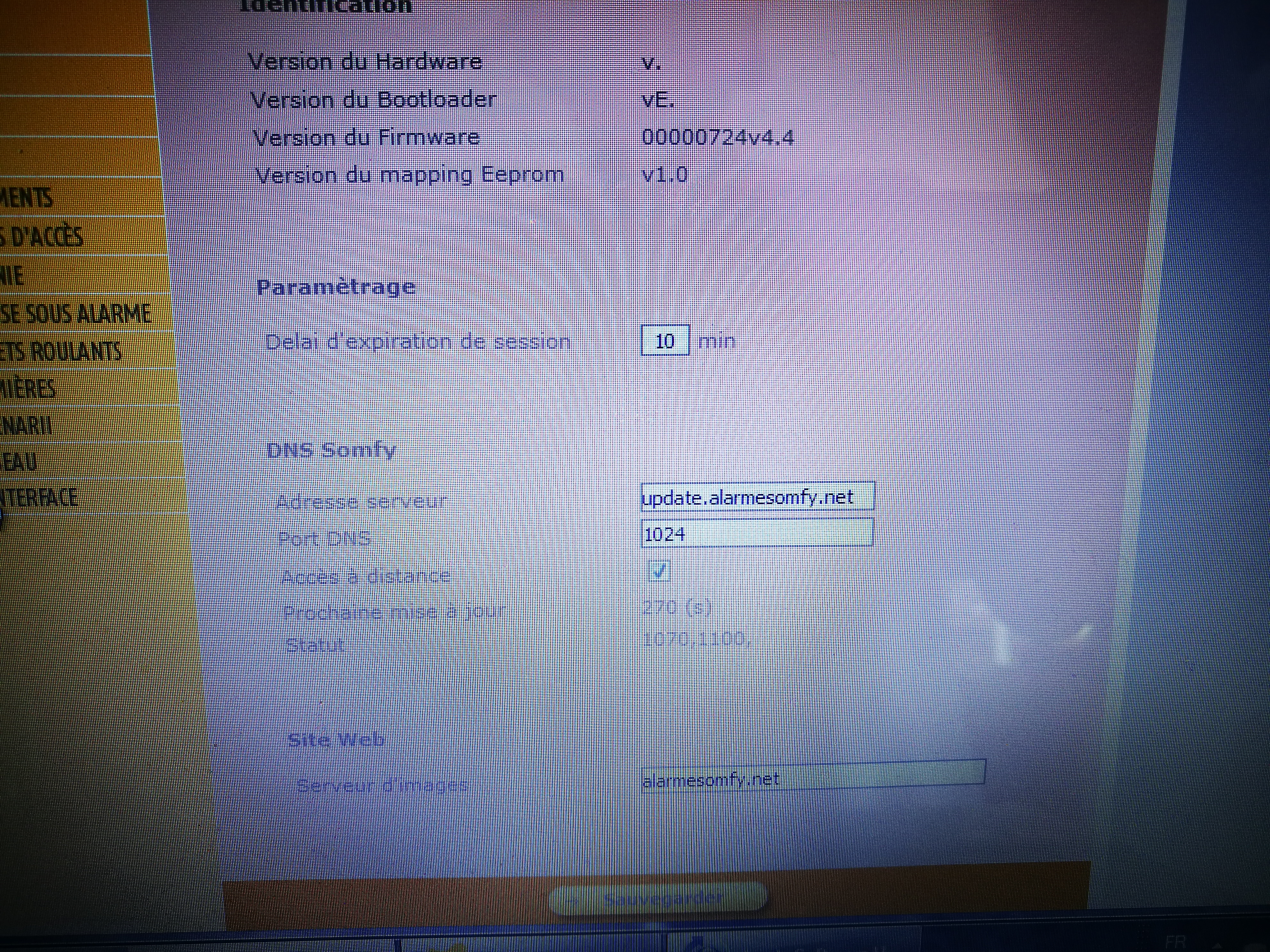

    Si vous arrivez à vous connecter sur l'interface web, pouvez-faire une copie d'écran du réglage réseau et du réglage de l'interface en mode installateur ?

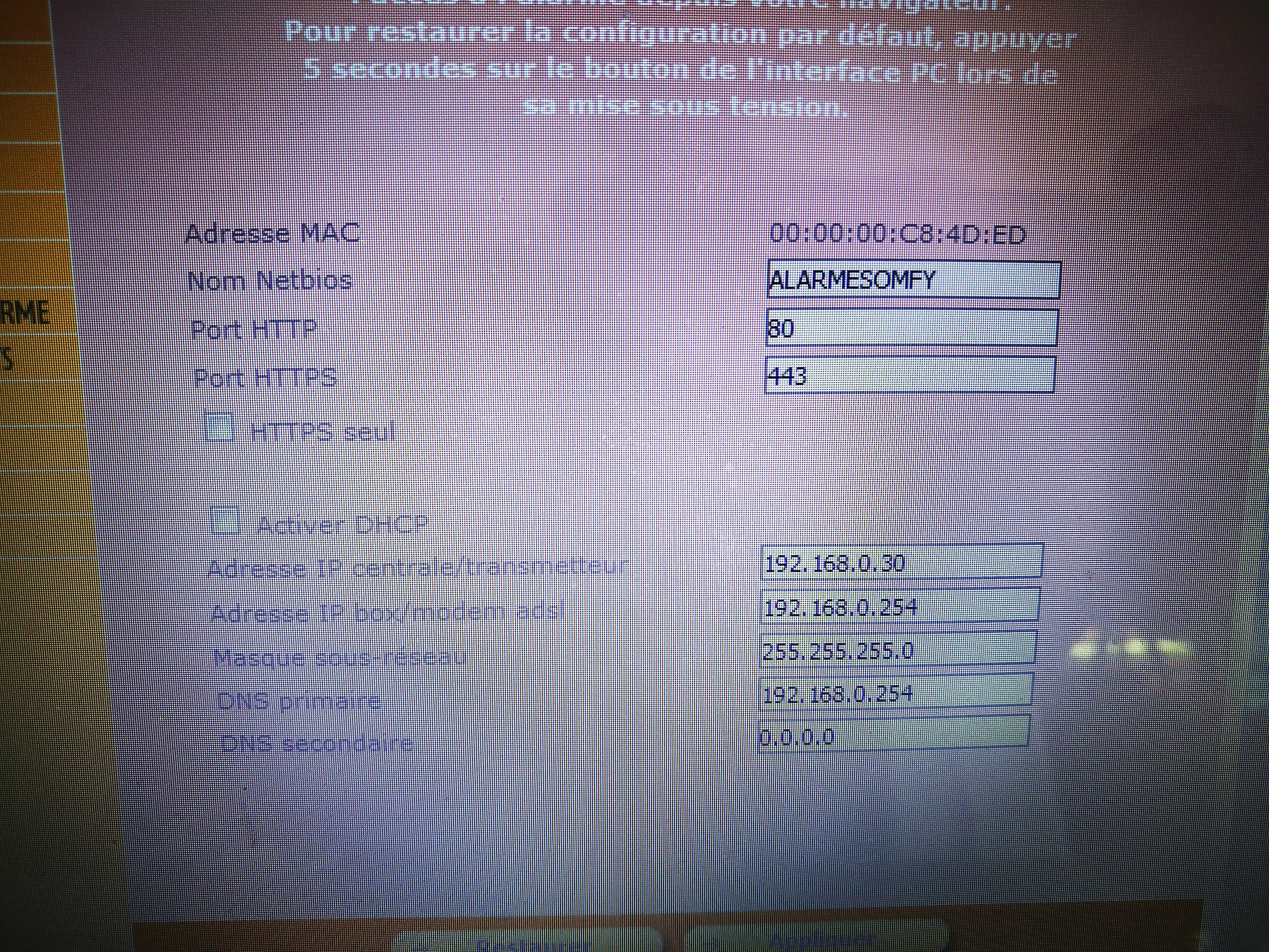

    Forcément comme je n'ai pas accès à mon compte somfy je ne peux faire de copie d'écran actuel cependant j'avais fait une copie d'écran récemment. La voici :
