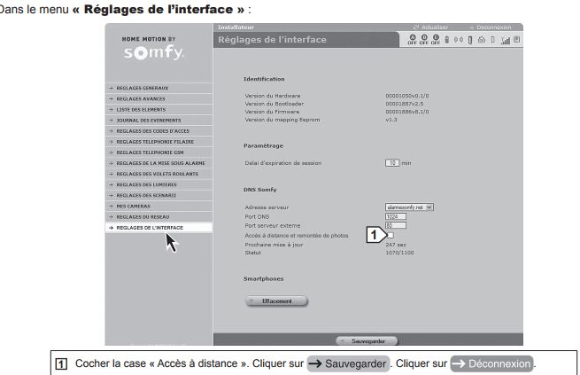

    Oui à priori puisque je me connecte à http xxx.alrmsomfy.eu via le navigateur en http
    Pour se connecter en local, il n'y a pas besoin d'accès à distance.
    En local, vous entrez simplement l'adresse IP de la centrale dans le navigateur.
    A distance, vous entrez https://votre-nom-domaine.alarmesomy.fr (ou xxxxx.alarmsomfy.eu)
    Avez-vous créé votre compte Somfy, ouvert les ports 80 et 443 sur votre box adsl, mis une adresse sur votre centrale dont le dernier chiffre est compris entre 201 et 240, décoché la case "DHCP" sur la configuration réseau et coché la case "Accès à distance" ?

    avez vous bien cocher l’accès à distance ?

    Bonjour Philippe,
    pouvez-vous me communiquer votre nom de sous domaine, ainsi que le modèle de la box Adsl sur laquelle est raccordée votre centrale.
