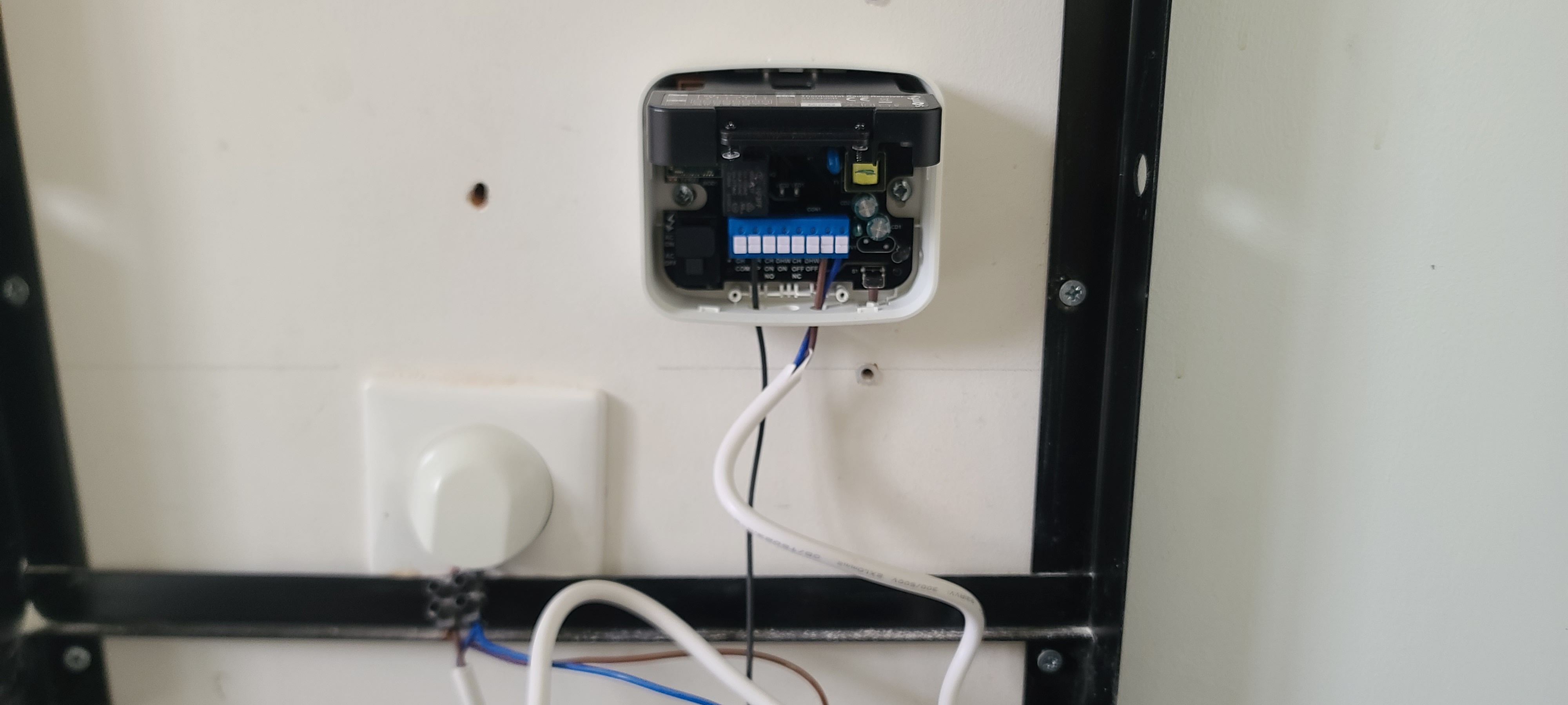

    bonjour, je n'arrive pas à installer mon thermostat connecté radio somfy v2, j'ai 2 problèmes:
    • un probleme d'appareillage entre le recepteur et le thermostat avec le voyant rouge éclairé à la fin et la led verte qui clignote toujours malgré plusieurs reset, l'arret du wifi, un appui court sur le bouton PROG...

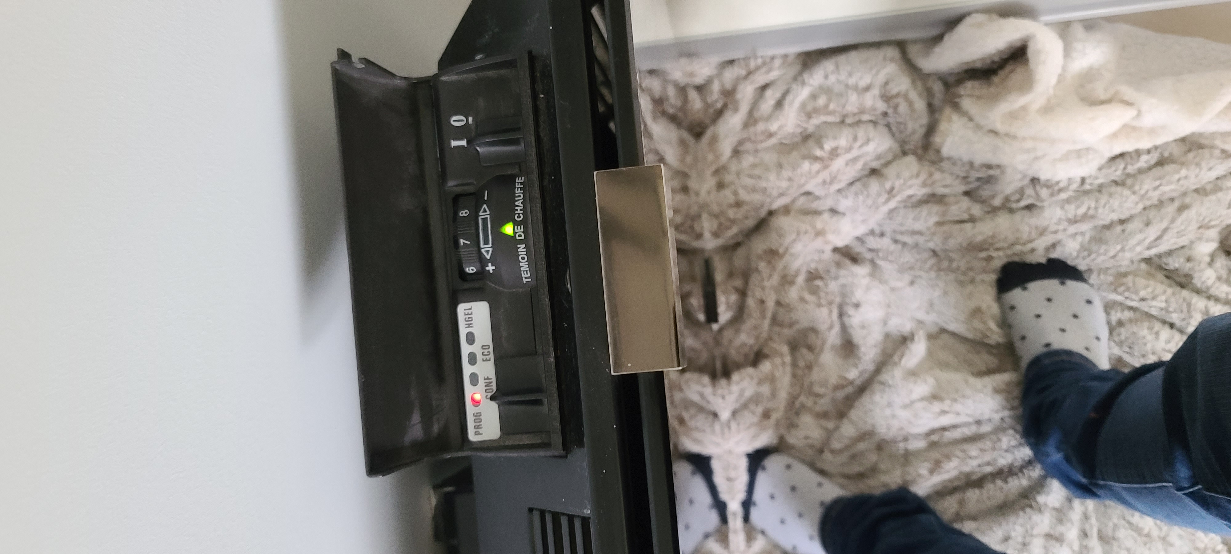

    Bonjour et merci j'ai résolu mon problème en repositionner correctement les fils électriques, l'appareillage s'est fait correctement. Par contre j'ai l'impression que mon radiateur electrique (campa campaver ultime de 1ere génération) fonctionne indépendamment du thermostat, je l'ai pourtant mis en position PROG. Le thermostat a lui l'air d'envoyer correctement l'ordre car la LED rouge s'allume lorsque le radiateur doit chauffer et s'éteint selon ma programmation mais le témoin de chauffe du radiateur reste allumé en permanence lorsque le curseur est sur 8 ce qui est l'intensite habituelle de chauffe et s'éteint en dessous et ceci même si la température souhaite est dépassée et le radiateur chauffe. Est ce que j'ai commis 1 erreur ? Merci pour votre aide et bonne journée Aurore

    Bonsoir,
    Merci beaucoup, tout fonctionne en mettant l'interrupteur du récepteur sur on. Ceci n'était pas précisé dans la notice qui est à l'intérieur de la boîte c'est dommage.
    Merci encore
