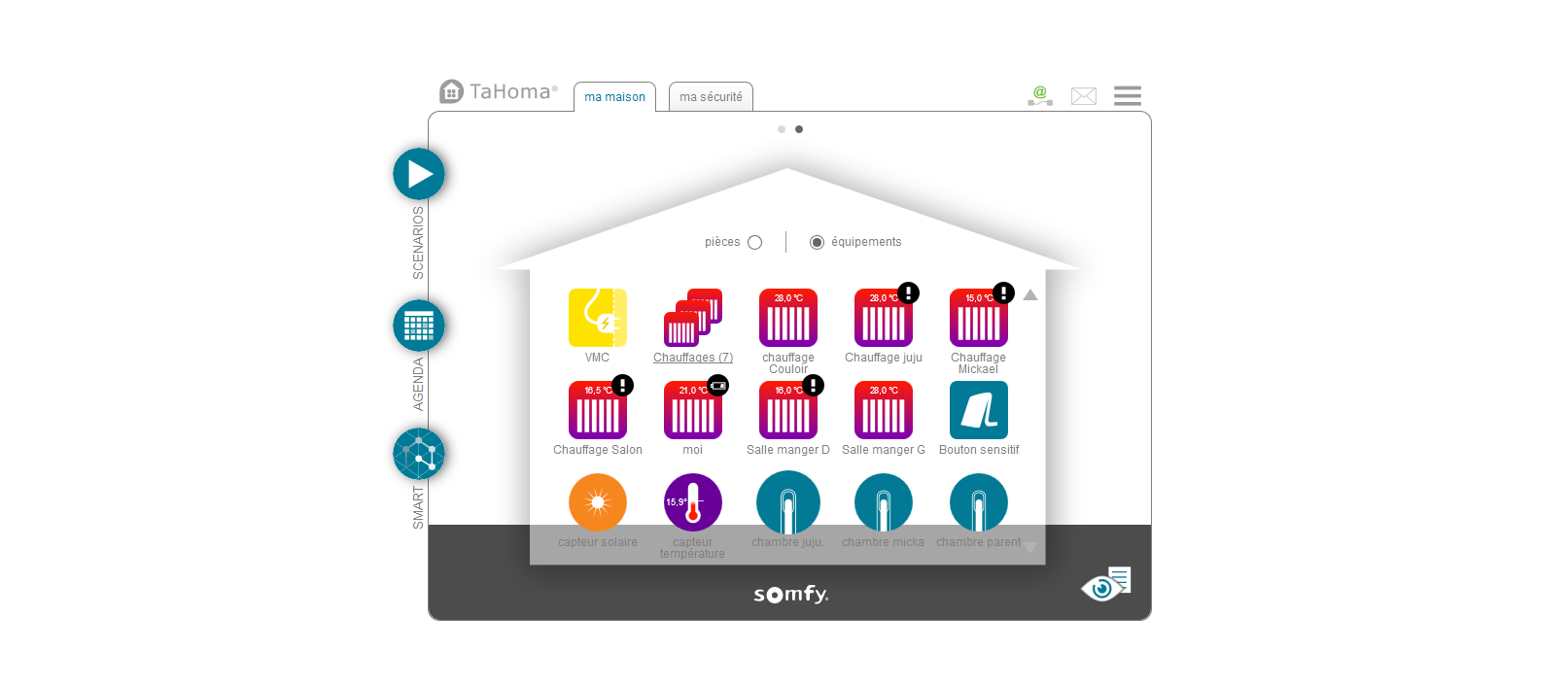

Depuis la MAJ en 3.4, j'ai un comportement complètement différent de mes têtes thermostatiques Danfoss.
J'ai a fréquence régulière un message pour dire que l'équipement est hors de portée radio alors que je n'avais pas cet élément la avant la MAJ. De plus ce message s'affiche sur une tête qui est a 1 mètre de la tahoma.
D'autre part, le pilotage se faisait sans problème.
Maintenant je n'arrive plus a piloter correctement les têtes.
J'ai ré installer les têtes en faisant la procédure d'installation, sans les avoir supprimé de l'interface Tahoma. Certaines têtes sont pilotables, mais la pastille toujours la.
J'ai procédé aussi a un reset de ma Tahoma avec la procédure trouvée sur le forum (appui sur le bouton reset avec la tahoma débranchée. Rebranchée en maintenant le bouton reset pendant 15 sec jusqu'au voyant rouge clignotant). Pas d'amélioration constatée.
Je pense que la MAJ a apporté un comportement différent, notamment sur la gestion de ces têtes qui de mémoire émettent toutes les 30 min.
Quelqu'un a t'il rencontré ce problème depuis la MAJ. Je n'ai pas vu de retour sur le forum sur ce cas qui aurai pu me confirmer un problème général ou localisé a mon installation.

    voilà 2 cas recensés sur le forum. Il y en a peut-être d'autres par téléphone. Il faut attendre la réponse d'un Yellow à ce sujet.

    Un message est disponible sur l'interface Tahoma qui parle de ce problème.
    Le problème est identifié chez Somfy et ils travaillent sur la résolution.
