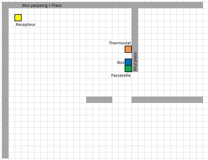

    J'ai attaché un jpg correspondant à ma config pour le thermostat connecté. Je peux essayer de changer la position de la passerelle ou du thermostat si vous pensez que je ne suis pas optimum.
    Concernant votre procédure, je l'ai déjà appliqué plusieurs fois, et cela reconnecte effectivement le système.
    Par rapport à mon soucis de ce matin, je l'ai laissé tel quel car je devais partir au travail. J'ai essayé de me connecter à plusieurs reprises, et la connectivité est revenue en milieu d'après-midi.

    Bonjour Monsieur Stéphane,
    A la vue de votre installation, nous vous suggérons de passer la passerelle du coté du thermostat, afin d'éviter d'avoir le mur comme obstacle aux communications entre votre thermostat et la passerelle.
    Je reste à disposition pour plus d'informations si nécessaire.

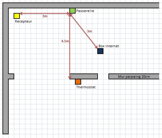

    Bonjour Gérard,
    J'ai suivi vos conseils en plaçant la passerelle du côté du thermostat.
    J'ai malheureusement les mêmes problèmes de Led bleu qui clignote sur la passerelle.
    Ce WE, J'ai essayé plusieurs config de placement, dont 1 qui est la passerelle et le thermostat à moins d'un mètre de la box (voir plan d'installation).
    Mais ce problème persiste.
    A ce stade, je dois changer la consigne sur le thermostat, pour que celui-ci soit de nouveau disponible sur l'appli smartphone.
    Je persiste à croire que ce système n'est pas assez immunisé aux autres appareils fonctionnant dans la même gamme de fréquence (bande ISM).
    Je ne sais plus quoi faire, si ce n'est me rétracter sur cet achat...

    Bonjour Monsieur,
    Votre configuration est bonne.
    Il arrive en effet qu'il y ait des pertes de connexion. Cela n'a cependant pas d'impact sur la programmation du thermostat qui garde en mémoire la programmation horaire jusqu'à la reconnexion automatique de la passerelle.
