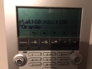

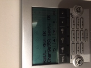

    Bonsoir :
    Voici les messages répondant au deux codes que vous m'avez transmis :
    9995:état:60 niv.:100
    "orange
    9972: Batt. gsm OK
    charge95%. Sect. OK
    PS : mon opérateur SIM est free mais c'est indiqué :"orange

    Bonsoir :
    "orange
    9972: Batt. gsm OK
    charge95%. Sect. OK
