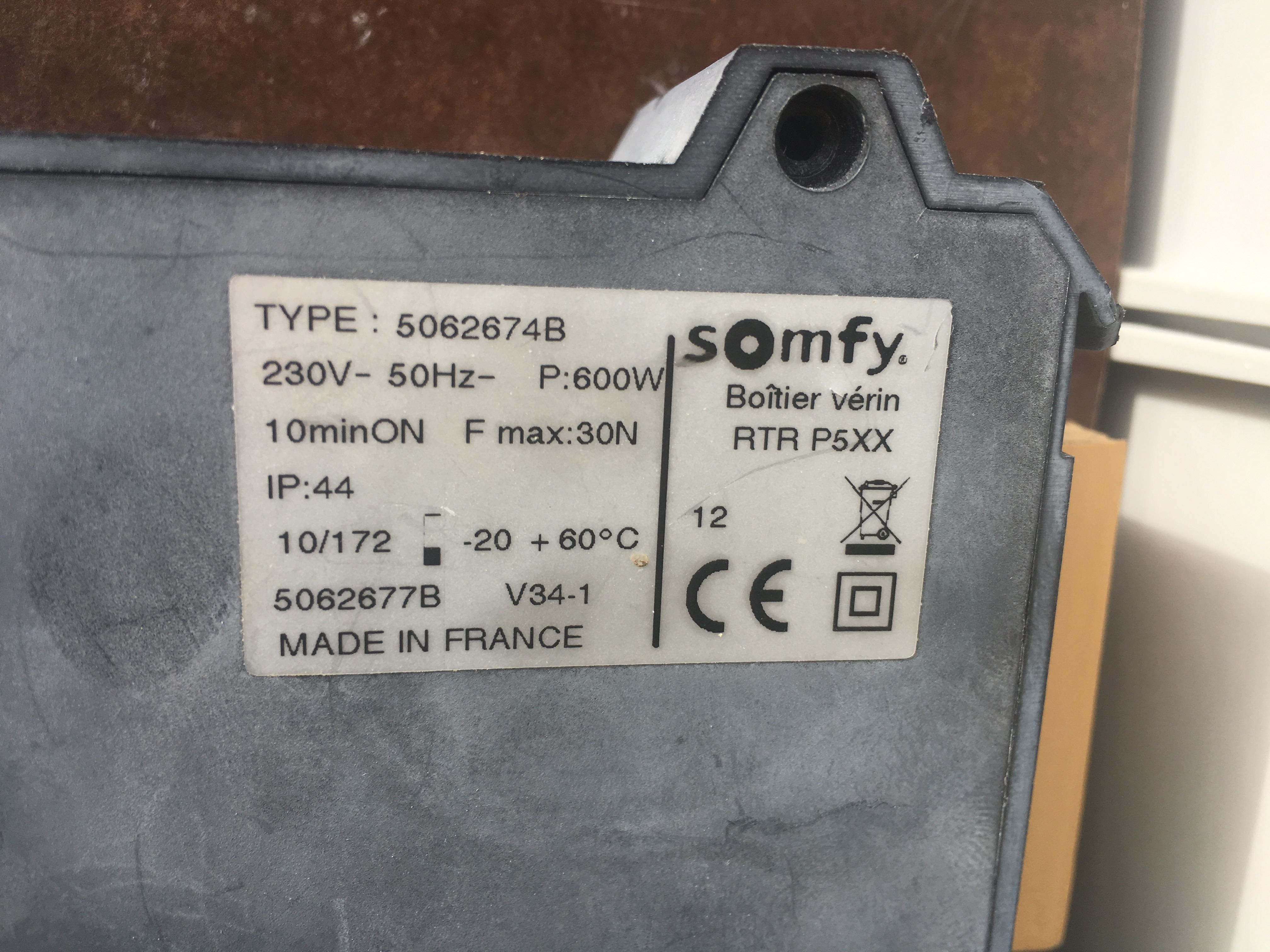

bonjour, j'ai le carte electronique de mon portail passeo qui est mort. je ne sais pas quel version du passeo 500 ou 550 j'ai. je dois identifié correctement pour pouvoir commandé une nouvelle pièce.
j'ai pris des photo de la carte. si vous pouviez m'indiquer de quel version il s'agit.
merci d'avance

    Vous pouvez faire réparer économiquement votre boîtier.
    Mettez une photo d'un de vos vérins.
    Ou dites à quel modèle ressemblent vos vérins:

    bonjour,
    D'après loa forme des vérins vous devez pouvoir identifier le boitier.
    Vérins ronds
    C'est le boitier On/off RTR. réf 9015102
    Vérins ovales
    C'est le boitier On/Off RTR réf 9015100

    merci pour votre aide.
    effectivement sur les verins, il y indiquer le modele: passeo 550.
    cordialement,
    Donc c'est le boitier RTR réf 9015102
