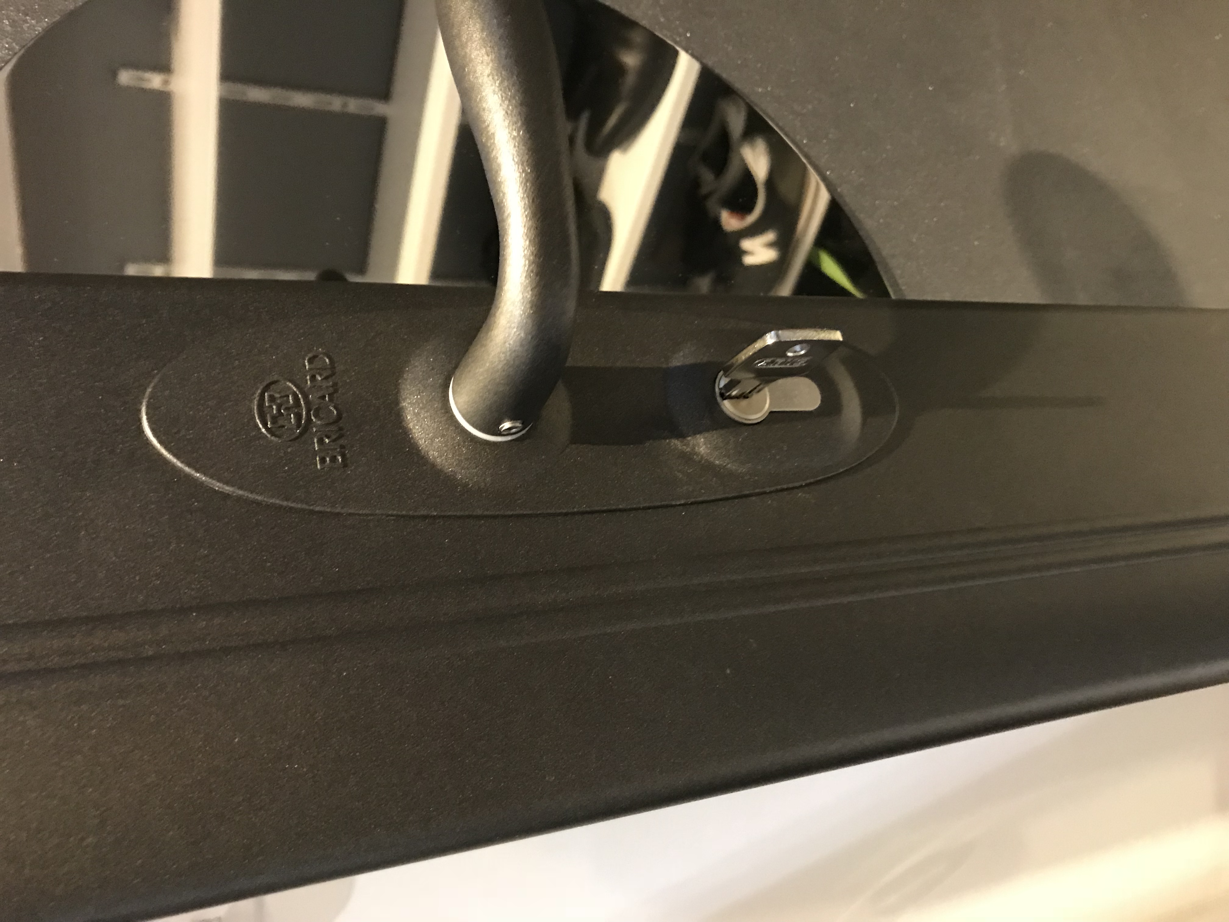

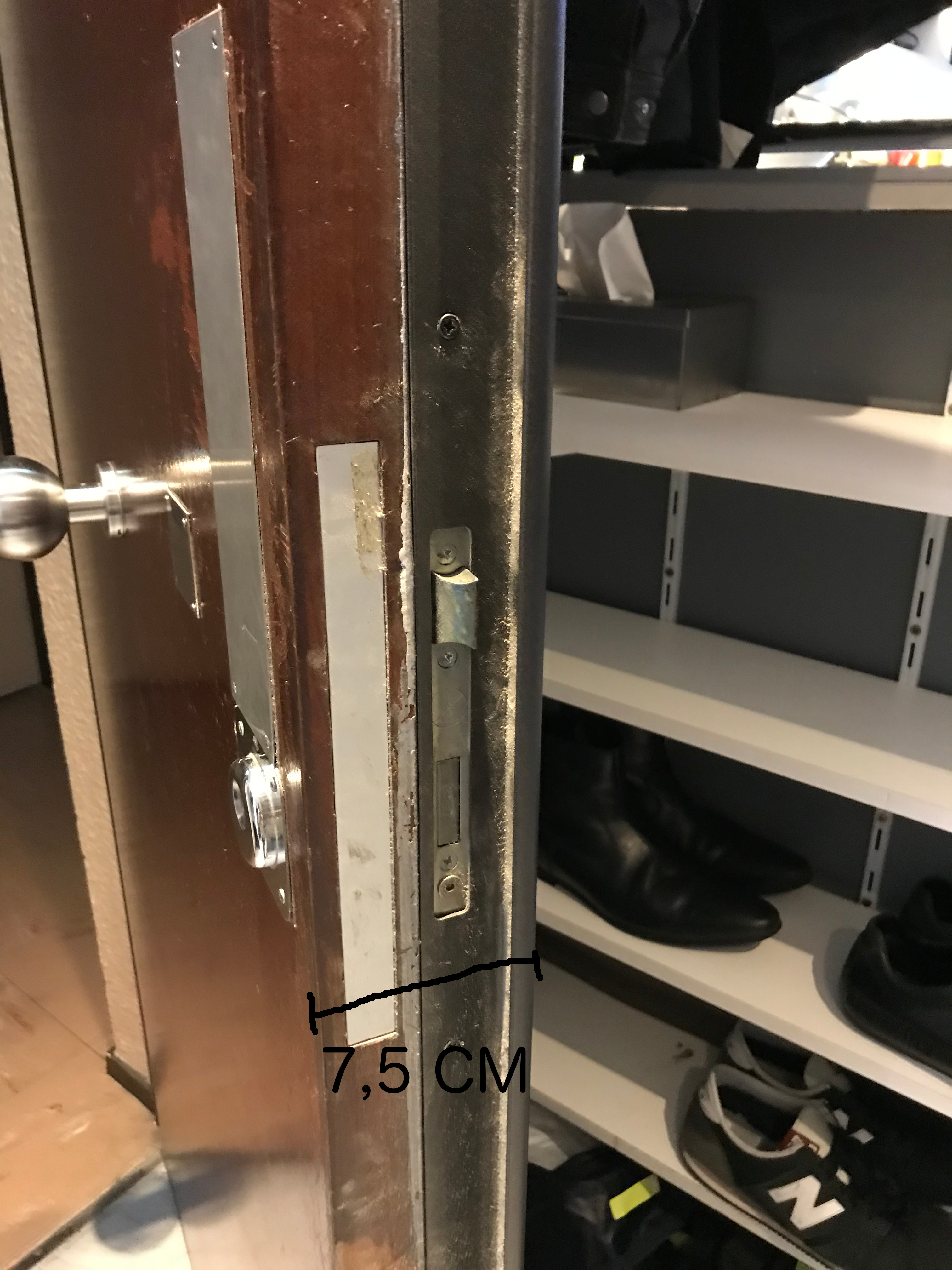

    Ma porte est une porte palière traditionnel, sur laquelle à été ajouté une serrure en applique trois point de sécurité de la marque BRICARD.
    Le canon est une serrure classique européenne de la taille suivante : 30 (intérieur)/60 (extérieur) MM.
    Du bord de la porte au bord du système en applique il y a 7,5 cm.
    Pour fermer la porte il faut faire presque 2 tours de clé complet.
    Il n'y a pas de poignée coté extérieur.
    Je vous joint les photos en questions.
    A votre avis vous pensez que le système peut fonctionner correctement ?
    Merci d'avance de vos retours :-)
    Thomas

    Bonjour Thomas,
    Il faudra obligatoirement le cylindre long pour votre porte, côté intérieur il n'y aura pas de problème, car il y a 5.5cm de cylindre et 2.5cm de broche, ce qui fait que la serrure sera insérée dans les 2cm de broche restante, ce qui est amplement suffisant. Pour ce qui est de l'extérieur, il y 2.5cm de cylindre, ce qui veut dire que le cylindre ne sera pas affleurant à votre protection mais en retrait de 0.5cm, ce qui représente aucun problème de fonctionnement, juste que ce sera moins joli.
    Il vous faudra donc acheté la serrure connectée et revenir vers nous pour que l'on vous envoi le cylindre long lorsque ce sera fait.
