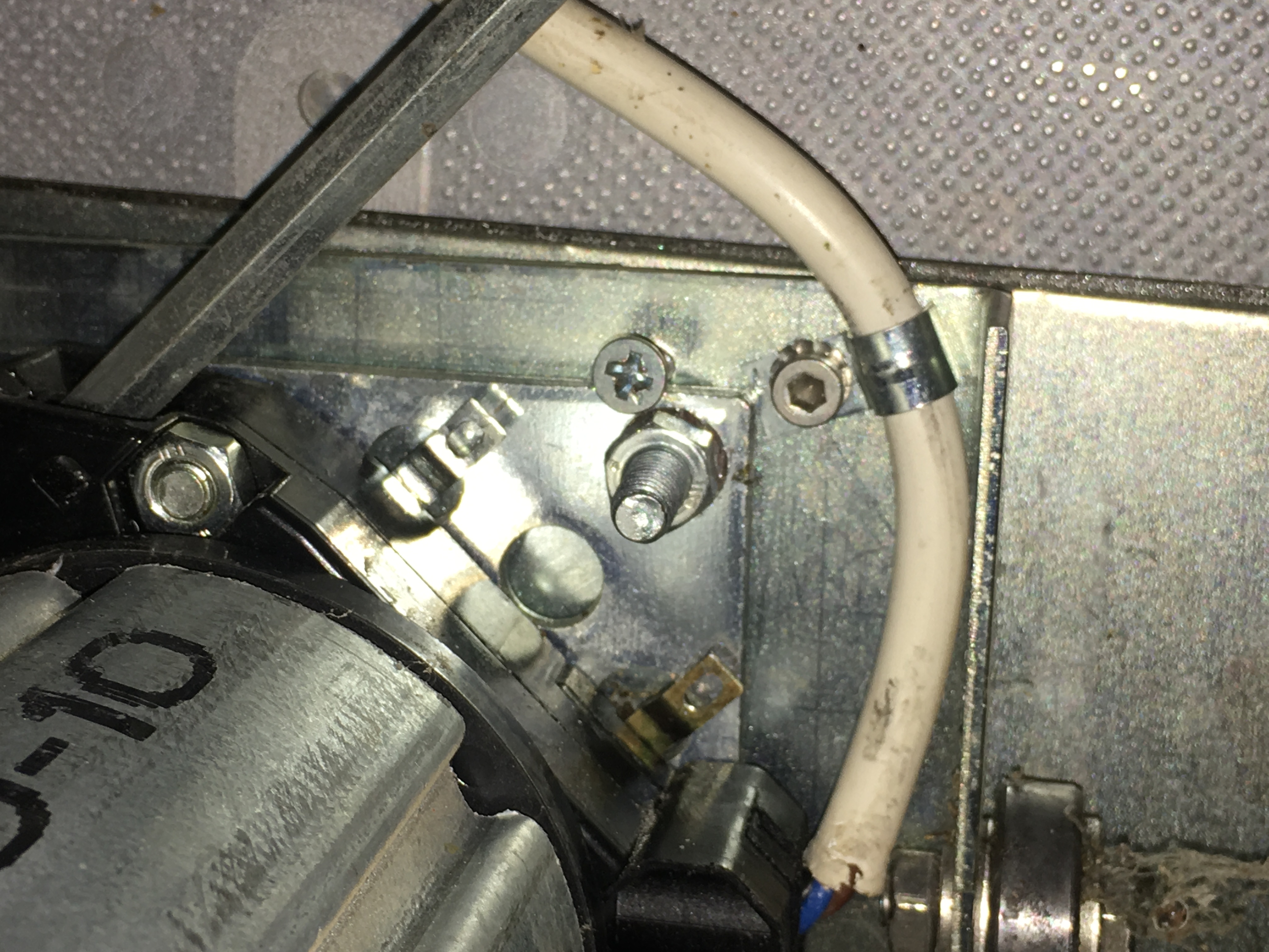

    Bonsoir à tous affaire RESOLU, pour info sur la version de mon moteur il n'y pas de bouton de fin course mais des languettes que l'on doit tirer avec un crochet (languette du haut butée haute, et languette basse butée basse) se mettre au niveau de la butée et bien tirer sur la languette et elle doit remonter toute seul pour valider la butée.
    Merci à tout ce qui m'on aidé.

    Ce serait bien de nous montrer le positionnement de ces tirettes.

    Voilà la photo il y a une tirette couleur or en bas et en haut argent.

    C'est un peu ce qui est représenté dans la notice mais sous forme de tirettes en plastique.
