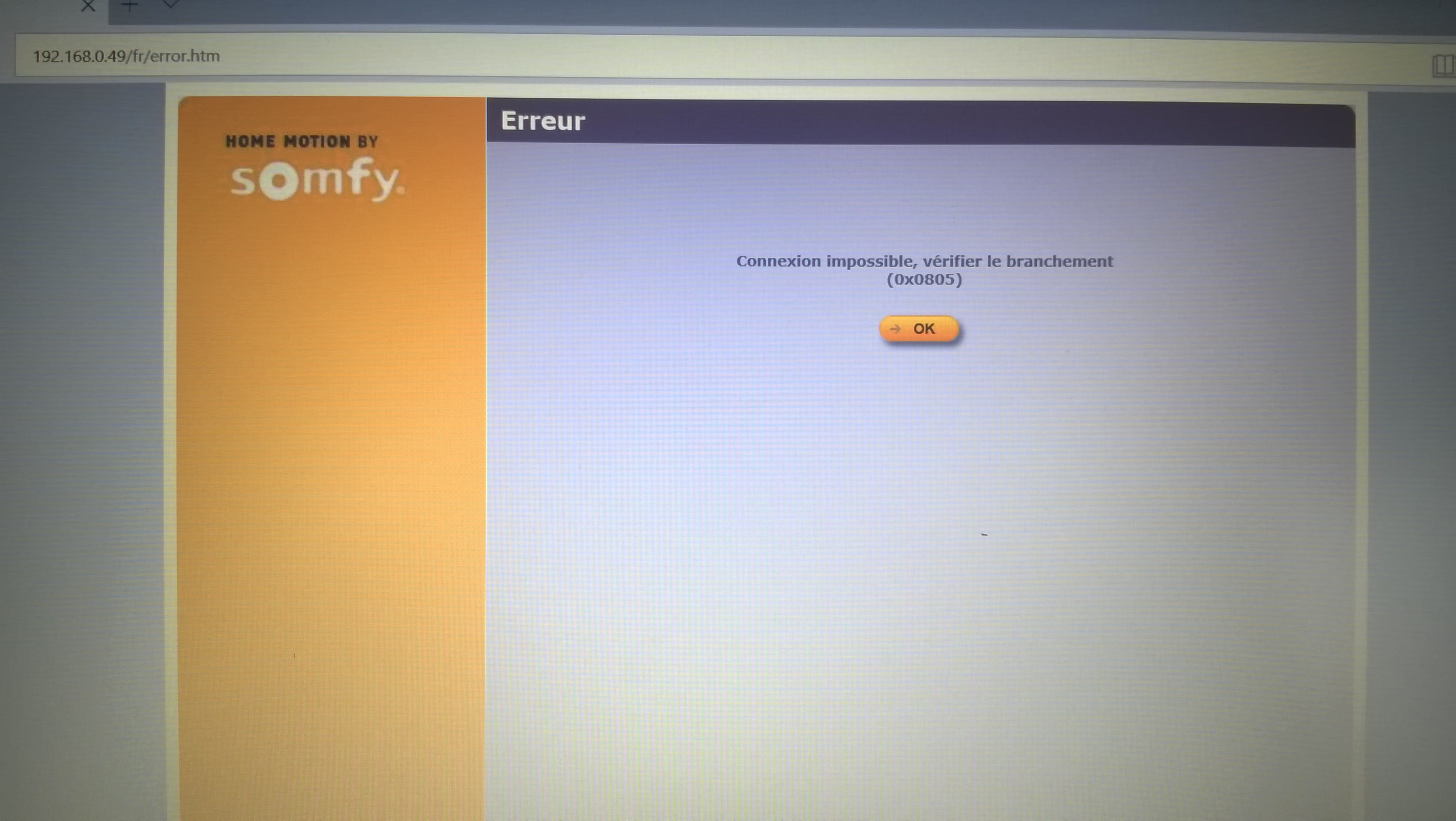

    Si j ai bien fait il me donne 192.168.0.49 adress Ip
    Très bien ! Est-ce que vous pouvez entrer cette adresse dans un navigateur Internet ?
    Si oui, quel message obtenez-vous ?

    Voici
    La copie de l écran
    patrick H.
    patrick H.
    patrick H.
    2
    1882 / 2000
    Voici apres avoir renseigné les codes demandés

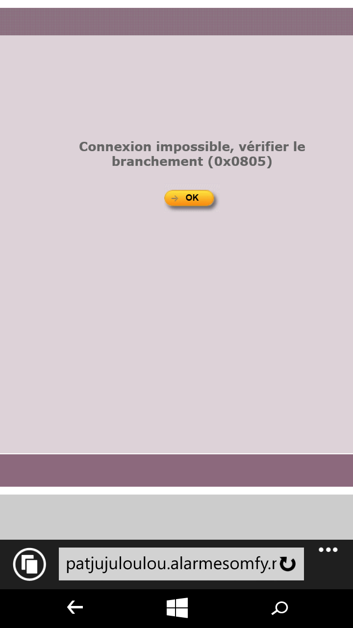

    personne n a donc de solutions a me proposer ?
    ce soir apres avoir encore essayé une connexion voici le message
    Vérifier la saisie de votre nom de domaine, il semblerait qu’il y ait une erreur ou qu’il soit inexistant.
    Bonsoir Patrick
    Il y a 2 choses: La connexion locale et la connexion à distance.
    Il faut déjà résoudre le problème de la connexion locale. C'est quand vous essayez de vous connecter avec l'adresse ip de la centrale directement sur votre navigateur: 192.168.0.49/fr/login.htm
    Etes vous certain des codes que vous entrez ? 4 chiffres pour le code d'accès et 4 chiffres pour le code d'authentification se trouvant sur la carte de codes que vous avez générés .
    Je ne sais pas ce que veut dire le code d'erreur: 0x0805... jamais vu.
