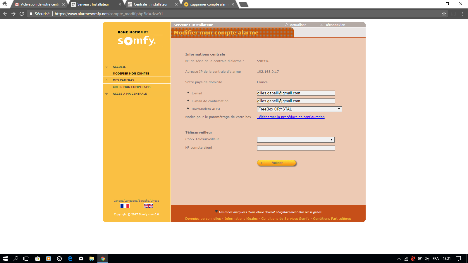

    Bonjour, en consultant le compte alarme depuis http://www.alarmesomfy.net (l'accès direct avec indication du sous domaine ne fonctionne pas) j'ai constaté que le dernier nombre enregistré de l'adresse IP de la centrale était 15. Lors des deux connexions initiales ayant fonctionné le dernier nombre était compris entre 201 et 240 cf procédure SOMFY. Le problème ne viendrait-il pas de là ? S'il doit être changé je n'ai pas la main.

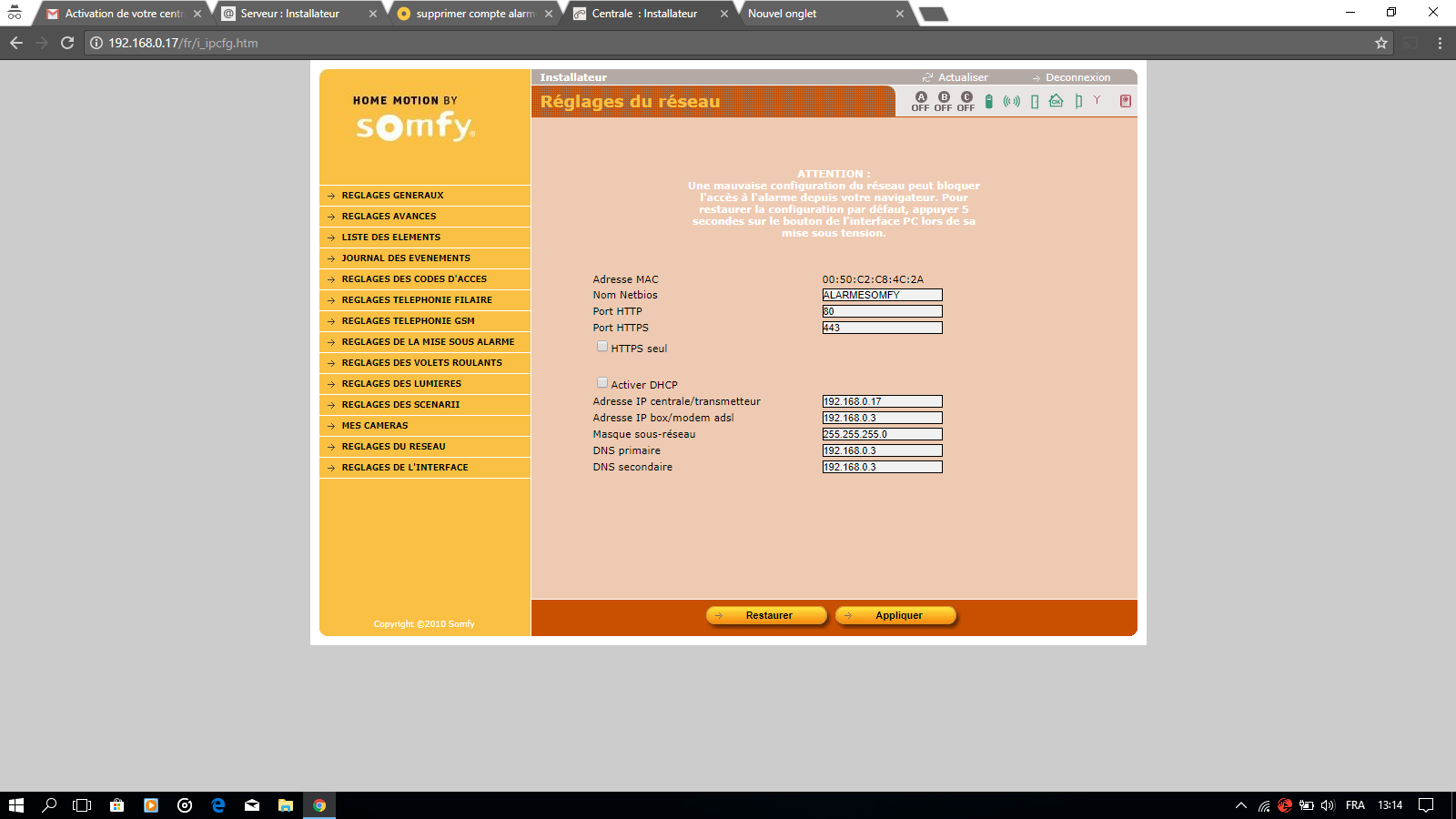

    A M Thomas : sur la PJ 1 on peut constater que la case "Activer DHCP" est cochée (sans mon intervention). Le dernier nombre de ma box composé normalement de 3 chiffres s'est muté un seul chiffre "3", le dernier nombre de l'adresse IP centrale/transmetteur s'est transformé en "17" au lieu de "210". Tout cela pendant la nuit sans que j'intervienne.
    Sur la deuxième PJ on peut constater que l'adresse IP centrale s'est transformée aussi en "17" également sans intervention de ma part. Impossible de me connecter en "extérieur". Bilan cela ne fonctionne pas du tout et c'est plus que pénible.

    Si tout se dérègle sans que vous ne touchiez à quoi que se soit, il est clair maintenant, qu'il y a un vrai problème sur votre centrale.

    C'est la première fois que je rencontre un tel souci d'un système d'alarme qui cocherait seul la case "Activer DHCP". Quoiqu'il en soit, il semblerait que votre système d'alarme soit défectueux. Afin de gérer votre SAV, je vais avoir besoin d'informations personnelles et c'est pour cette raison que je viens de vous envoyer un mail pour continuer votre dépannage en privé.
