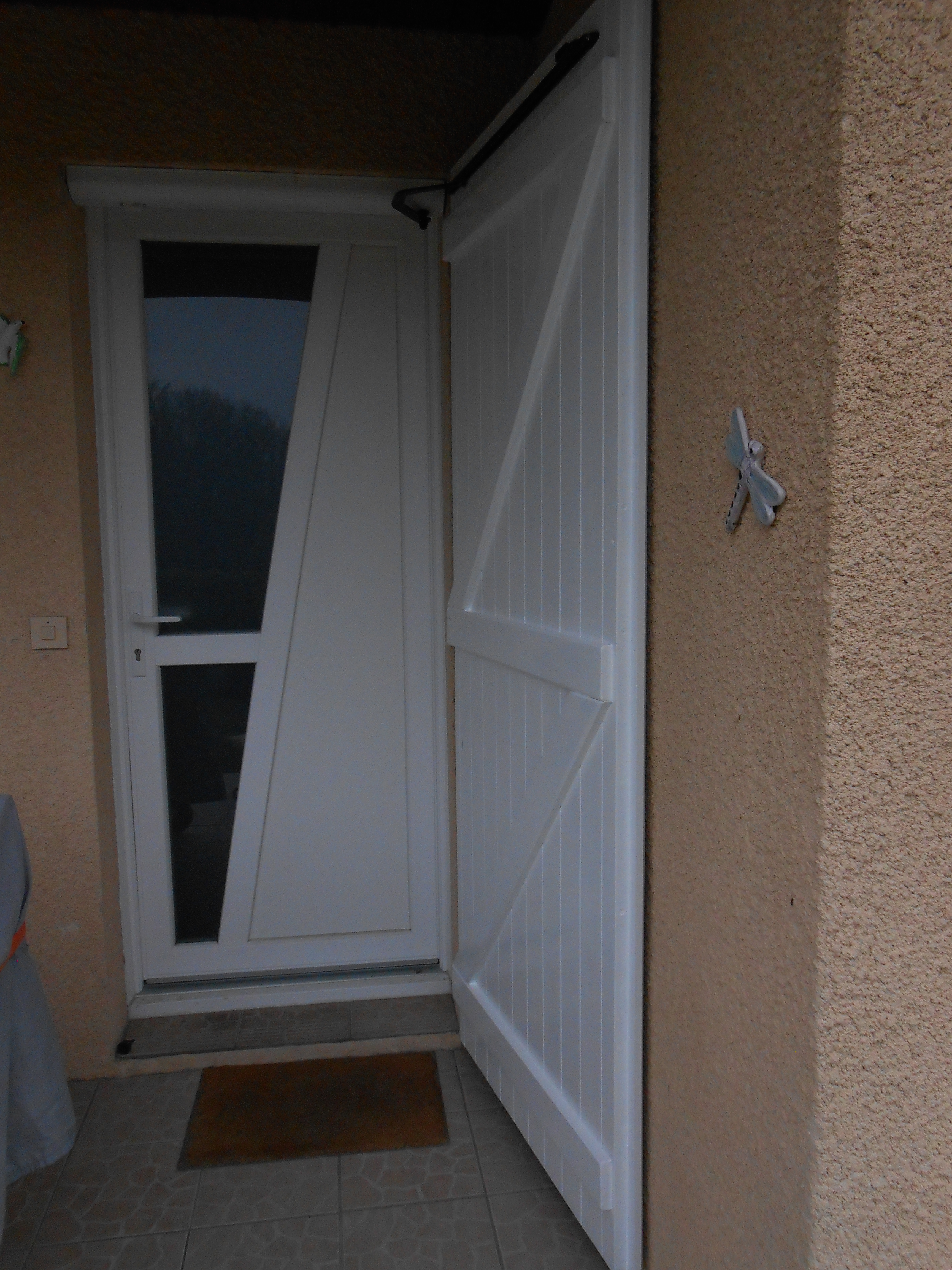

Pourquoi, la position My programmée est-elle indispensable ? Tout simplement parce que ce Yslo s'ouvre à 110° et s'il vient buter contre le mur il repart en bipant cause obstacle.

    En fait pour que le battant s'arrête 2cm avant de taper le mur il lui faut 9s, or avec la Tahoma il s'arrête à 10cm.

    Si le VB de la porte s'ouvre à gauche à ~105° c'est pour éviter qu'il ne heurte tous les objets d'été installés sur la terrase si ce VB s'ouvrait à droite à 180°.

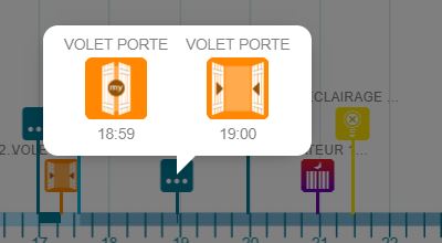

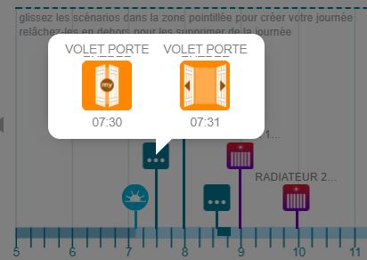

    Donc voici la solution:
    1) départ fermé = 7h30 My, le VB s'arrête 8s plus tard à 10 cm du mur, 7h31 ouverture, le VB accoste en douceur le mur.
    2) Départ ouvert = 18h59 My, le VB s'arrête 8s plus tard à 10 cm de la porte, 19h00 fermé, le VB accoste la porte en douceur.
    J'en profite ici pour vous remercier une fois de plus pour les butoirs blancs que vous m'avez offert.
    J'ai terminé mes travaux de peinture et posé ces tampons qui sont sans aucune commune mesure avec les anciens butoirs noirs.
    Maintenant, les VB accostent la façade en douceur, silencieusement, et, sans heurter les marseillais métalliques.
