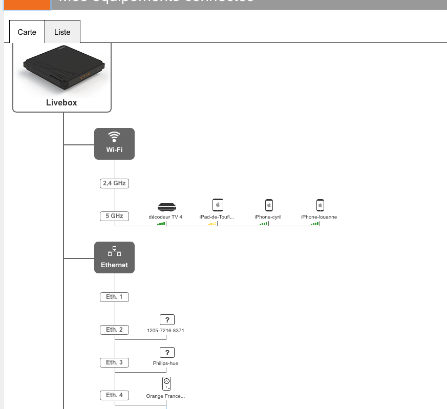

    Toujours pas moyen de récupérer une autre adresse Ip que 192.168.1.03, toujours pas d'interface avec mon Mac.
    l'alarme se déclenche bien lors de la mise en marche.
    la prise Eth est bien allumé derrière la box mais pas reconnue lors de ma connection sur la configuration de la box ??
    Toutes mes connections sont OK

    Bonjour Cyril,
    Pourriez-vous essayer en changeant de câble Ethernet et en changeant de ports sur votre box ADSL, le problème est-il identique ?
