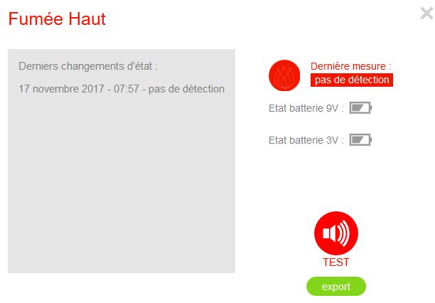

  • 1 Pb sur les 2 détecteur de fumée 2401323, j'en ai un qu'y ne fonctionne pas, buzzer inaudible. Que se soit en testant par le bouton ou par la box tahoma.
  • La question, c'est : est-ce que dans l'interface de la tahoma on voit bien l'état des piles ? J'ai inversé les piles des 2 détecteurs mais dans l'interface Tahoma, rien ne change sur l'état des piles.
  • Cdlt

    Lorsque vous changez les piles, la remontée de l'état sur Tahoma n'est pas instantanée. Changez les piles est attendez un moment.

    Oui c'est Ok pour les piles, il fallait 24 heures.
    Par contre, j'ai un buzzer HS sur un des détecteurs.
    J'attends un yellow pour la procédure d'échange. Il a 3 jours.

    Je vous confirme que d'après ce que vous nous indiquez, il semblerait qu'un de vos détecteurs soit défectueux. Afin de gérer votre SAV, je vais avoir besoin d'informations personnelles et c'est pour cette raison que je viens de vous envoyer un mail pour continuer votre dépannage en privé.
