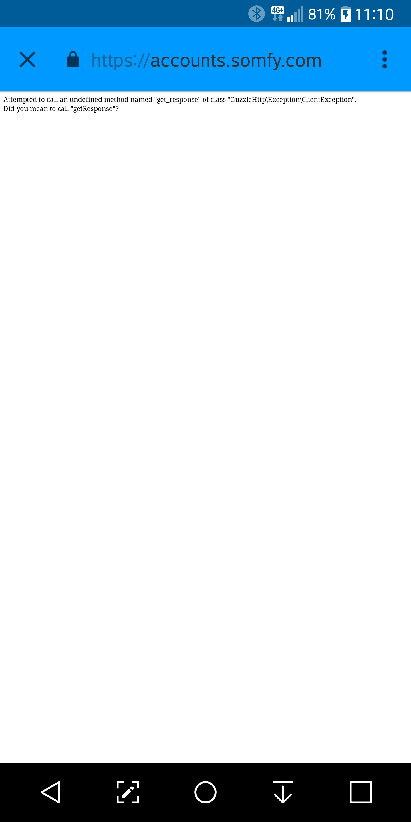

Bonjour, comment c'est passé votre connexion de IFTTT avec Tahoma, ça m'indique " Impossible de traiter cette demande via accounts.somfy.com à l'heure actuelle.
HTTP ERROR 500".

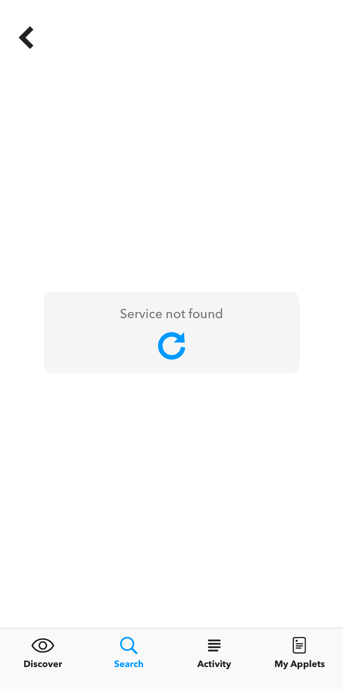

    Je n’arrive pas à connecter ma Tahoma au service IFTTT
    Des suggestions?

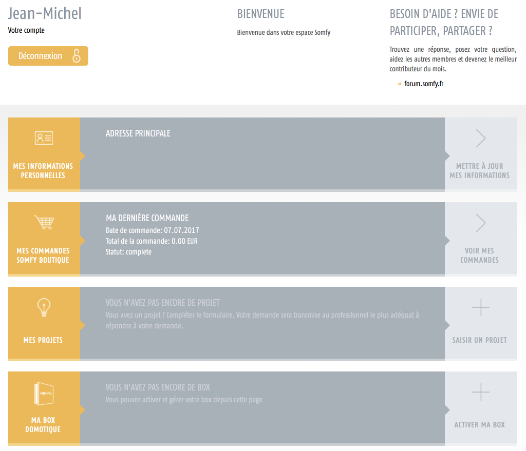

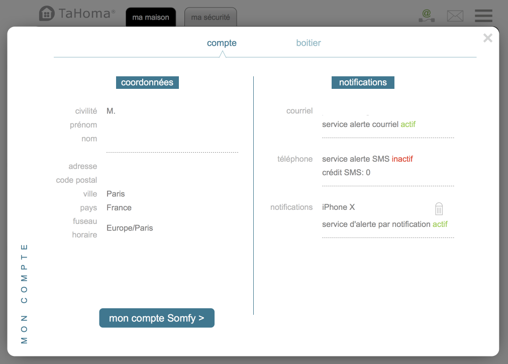

    Je pense qu'il y a un soucis de connexion entre mon compte SOMFY et mon compte TaHoma
    En effet aucune Box n'est enregistrée dans mon compte SOMFY et quand je clique sur "mon compte somfy" dans mon interface TaHoma j'obtiens le message d'erreur suivant :
    "The requested URL was rejected. Please consult with your administrator.
    Your support ID is: 4555149009294807791"
    Pouvez-vous m'aider et voir ce qui cloche avec mon compte?

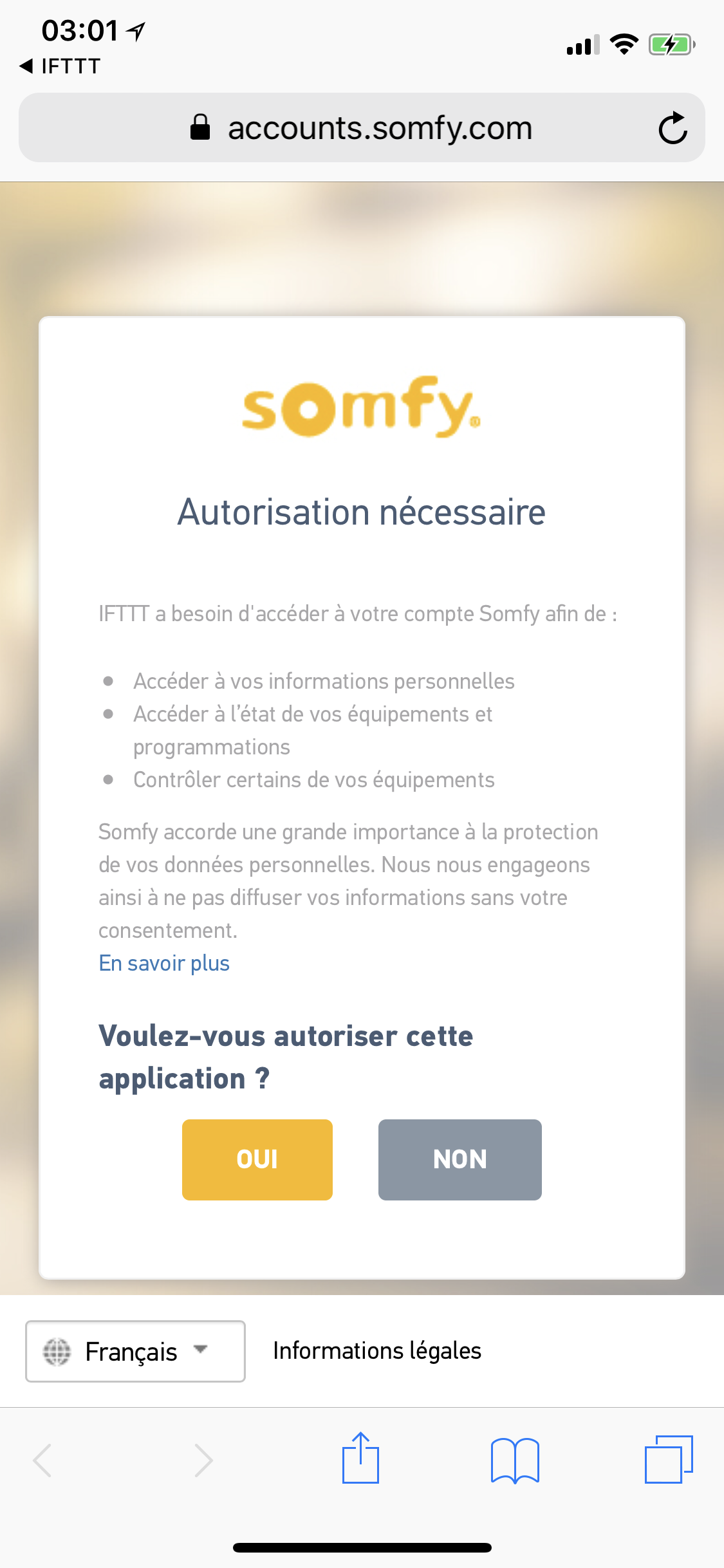

    Il est possible que ce soit l'origine du problème de connexion avec IFTTT :
    "https://ifttt.com/somfy_tahoma?error=access_denied&er...;

    Déjà ma Tahoma n'est pas enregistrée dans mon compte somfy, alors que dans l'interface de gestion de ma Tahoma (où j'utilise la même adresse email) je n'arrive pas non plus à atteindre mon compte somfy
    C'est étrange, je pense que le problème de connexion avec IFTTT est susceptible de venir de là.

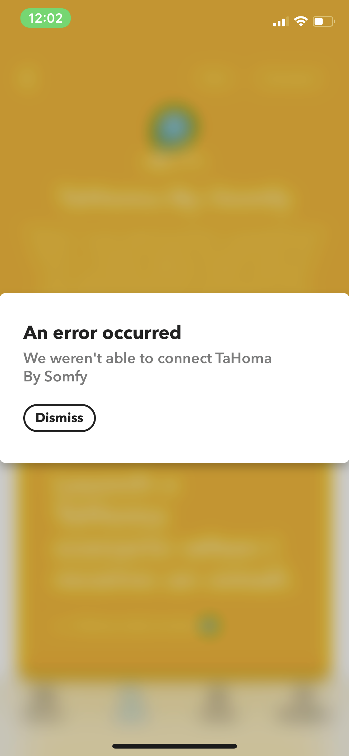

    Ma box Tahoma est à nouveau visible dans mon compte Somfy mais il m'est toujours impossible de connecter le service IFTTT. J'avais émis l'hypothèse que le problème venait peut être de là. Visiblement non.
    Les messages d'erreurs que j'obtiens à chaque tentative n'ont malheureusement pas changés.

    Mon problème est résolu!
    A priori mon compte Somfy et mon compte TaHoma utilisaient des adresses e-mail comme identifiant différents (une des deux comportait un espace à la fin). Le système Somfy n'était pas sensé accepter cette adresse mail (avec espace) comme identifiant valide mais la quand même fait
    Pour cette raison, lors de mon identification sur le service IFTTT ma TaHoma n'était pas trouvée
    Aussi, à ceux qui ont encore un message d'erreur, tentez de modifier l'adresse mail de votre compte Somfy, ça résoudra peut être votre problème
