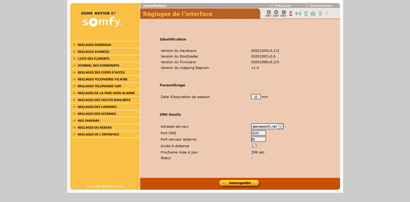

    Bonjour Thierry,
    Pourriez-vous me transmettre une copie d'écran des menus "Réglages du réseaux" et "Réglages de l'interface" de l'interface PC de votre système d'alarme en compte installateur ?

    Bonjour, voici les captures d'écran demandé, pour la carte des codes je ni ai pas touché, carte code par défaut.
