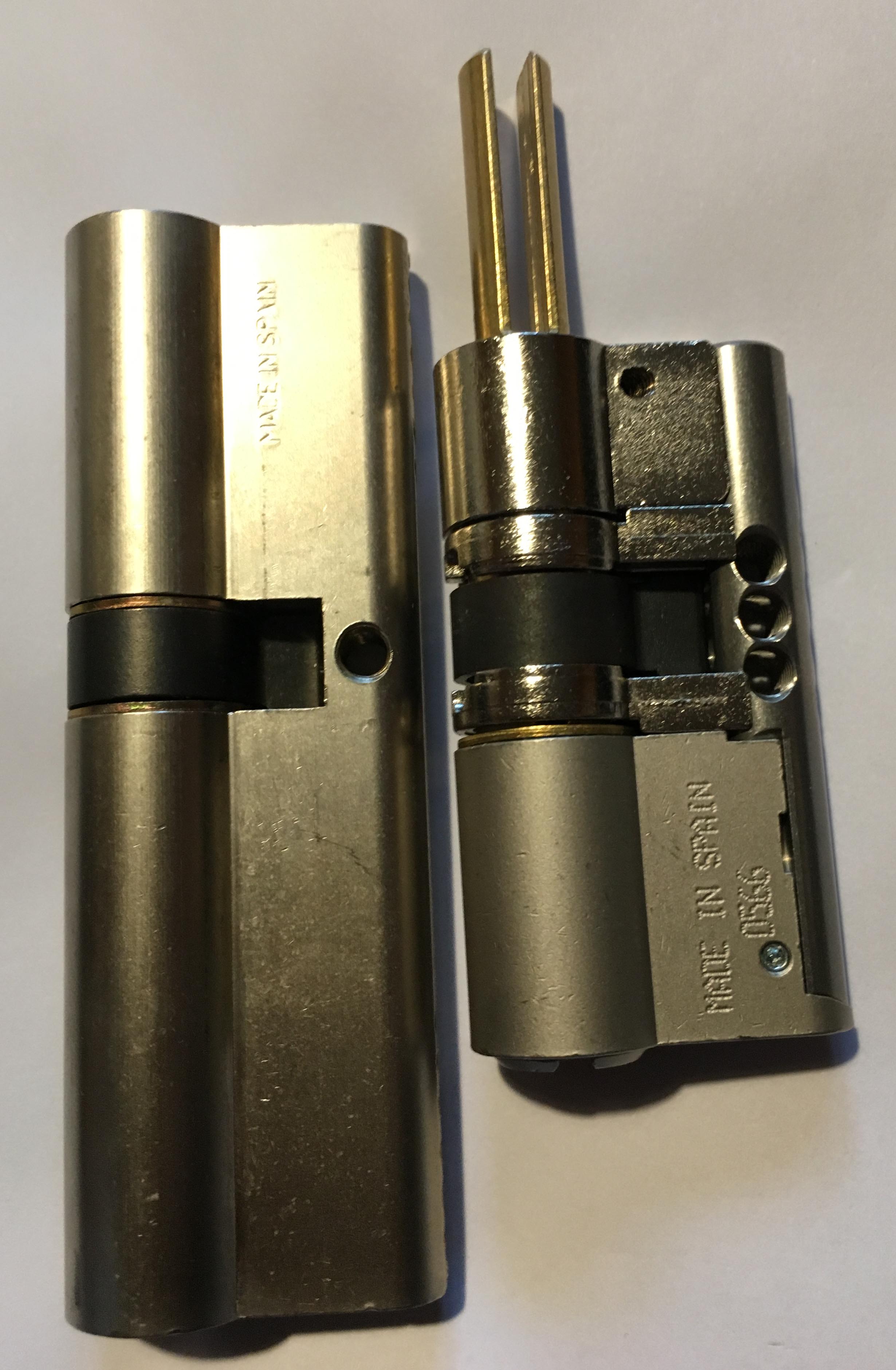

Avant d'investir dans une serrure connectée, je veux être certain qu'elle sera vraiment compatible avec ma porte. Actuellement j'ai un cylindre 40/55.

    Il fallait choisir un cylindre long...

    vous trouverez réponse à votre question dans la documentation jointe.
    La serrure est associable à Tahoma
    B = 55mm, c'est ok.
    A = 40mm, c'est plus long de 10mm, celà ne gênera pas le bon fonctionnement mais la serrure dépassera du socle de la porte de 10mm, cà risque de ne pas faire joli, c'est tout.
    Oui, elle est compatible Tahoma.

    Merci pour vos réponses.
    La bonne nouvelle est donc que je peux monter cette serrure sur ma porte.

    Voyez ce sujet qui confirme que la longueur maxi est de 95mm.
    Si votre Tahoma est une carrée il vous faudra l'interface USB.

    L'interface USB n'est pas nécessaire pour associer la serrure connectée à Tahoma, c'est la passerelle réf. 2401400 qu'il faut ajouter.
    Oups....! Je m'excuse pour mon erreur.
    C'est cet accessoire qu'il faut ajouter à votre Tahoma.

    J'ai acheté la serrure connectée et j'aimerais connaître le tour de passe-passe pour ramplacer ma serrure par la serrure Somfy.

    Le stadard est le 75mm, le long est le 90mm.

    C'est vrai je n'ai pas fait attention à cette option de cylindre long. Je vais attendre qu'on me contact pour remédier à cette erreur.

    Tout est rentré dans l'ordre, après avoir contacté par mail Somfy, la boutique Somfy va me faire parvenir un cylindre long.
