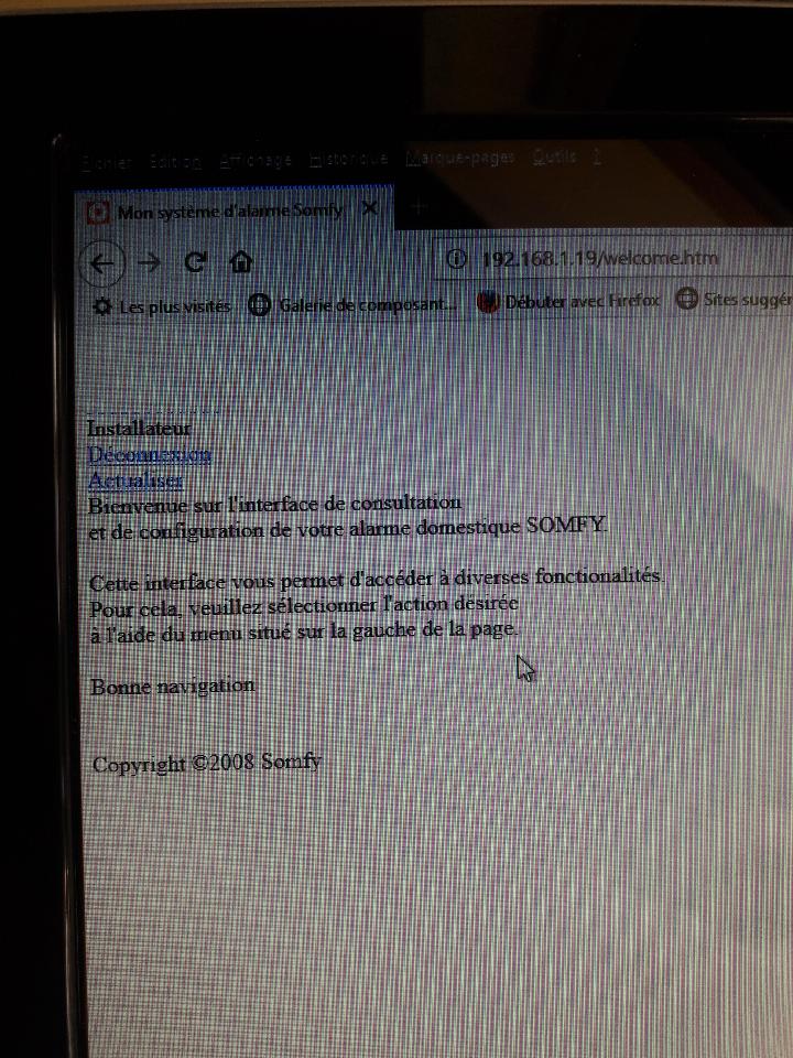

    Ce message est pour un ami qui a un problème avec l'alarme. Il a perdu tous les codes d'accès et il a fait une re-installation d'usine en suivant la procédure.
    En mettant l'identifiant installateur et code d'usine, ça fonctionne MAIS on tombe sur la page d'accueil qui lui dit d'aller dans le menu à gauche mais impossible d'y accéder ? Comment faire, ci-joint la capture d'écran de la page d'accueil. Merci

    Bonjour Jean-Jacques,
    Vous trouverez plus d'informations au lien ci-dessous :
    Interface minimaliste du système d'alarme
    Si vous avez la possibilité de vous connecter en Administrateur c'est ce compte là sur lequel il faudra se connecter et cliquer sur le trait du milieu.
