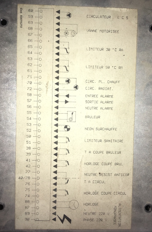

Bonjour ,
j'ai acheté ce jour le thermostat connecté radio.
Je cherche maintenant a l'installer sur ma chaudiere. Cependant, voici sur quoi je tombe lorsque je démonte la bete...elle a 15 ans, je suis en pleine renovation.
Mon ancien thermostat était connecté sur les points 77 78 76, mais en realité depuis que j'avais emménagé, les points 77 et 76 était relié entre eux et le 78 a rien du tout.
Je suppose que je peux alimenter le thermostat via les points 89 et 90, mais pour le com et no aucune idée.
Pourriez-vous m'aider ?
merci :°

    deja , un grnad merci pour cette réponse !
    Pour parler concret :
    Le com sur le 76
    Le No sur le 77
    Le L sur le 90
    Le N sur le 89
    C'est bien ça ?
    merci

    Tout fonctionne !
    Top merci Robert :)
