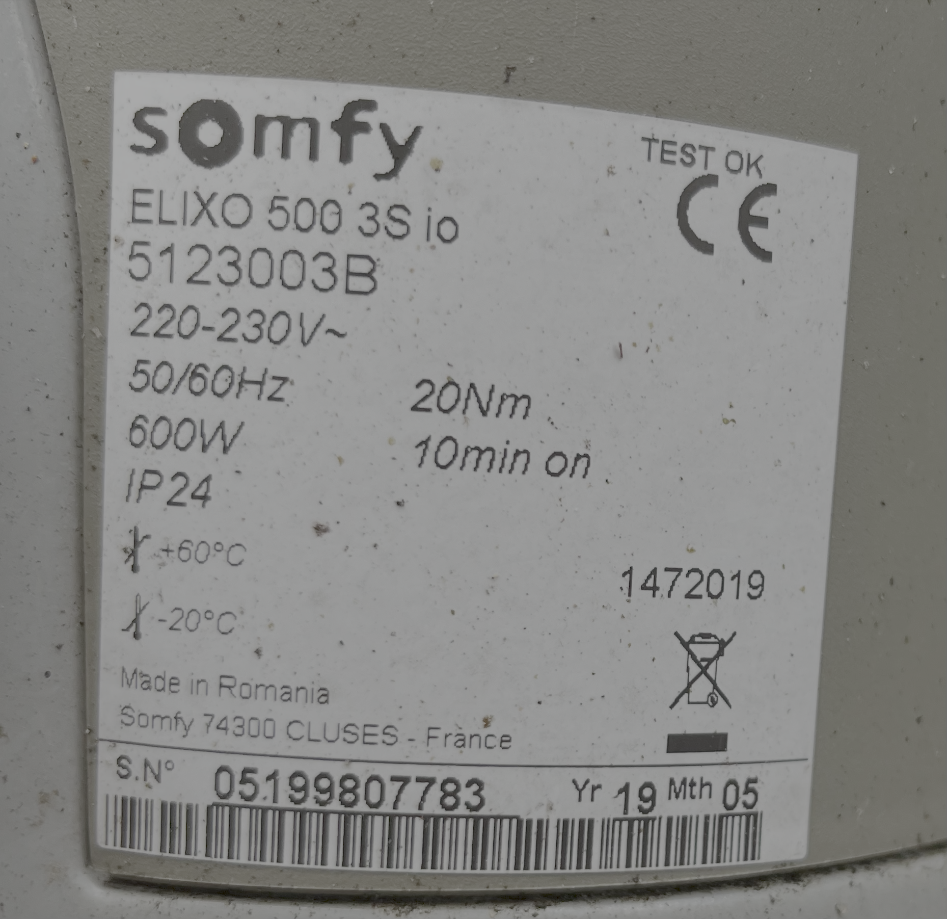

    J ai également l'erreur C14 pour une moteur élixio 500 3S IO et un visiophone V500 PRO IO.
    Que dois je faire pour résoudre ce problème ?
    Vous remerciant d'avance.
    Cdt
    LudJ
    Bonjour Ludovic,
    Le défaut indiqué provient d'un contact permanent sur les borniers 9/10/11. Je vous conseille de débrancher les différents équipements présents sur ces borniers puis faire un test de fonctionnement.
