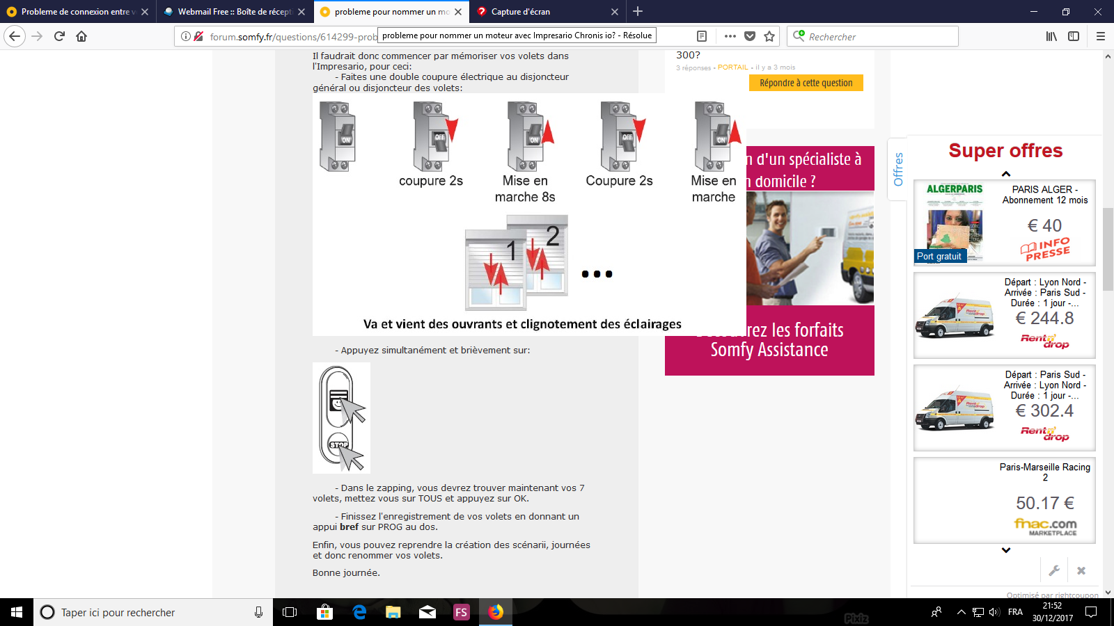

    Sinon quelqu'un peut-il m'expliquer comment ré-enrgistrer un moteur sur l'IMPRESARIO ?
    Quand je vais dans nommer moteur je m'apercois que je n'ai plus rien !!!

    J'ai vu cette manip mais on m'a toujours dit de le faire avec disjoncteur individuel ... Avec la 2-8-2 sur disjoncteur general puis-je regler mon probleme de moteur ?

    merci antoine j'avais bien compris ... la seule chose que je demandais etait de savoir si il fallait que la coupure se fasse avec une disjoncteur individuel associe a chaque moteur de volet ou si je pouvais le faire avec le disjoncteur general ?
    Jamais au disjoncteur général au risque de déprogrammer tous les volets !
