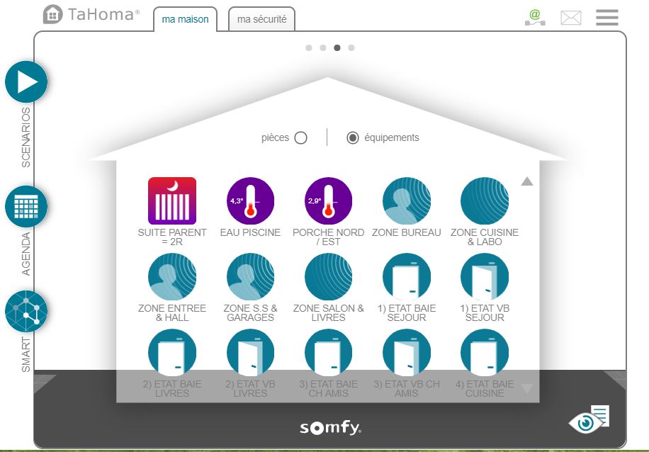

    Ce capteur température IO est à 25m de ma Tahoma, il est logé dans une boite IP66 et immergé à 0.40m sous la surface de l'eau de piscine.
    Donc, des conditions extrèmes, et, il fonctionne nikel.
    Celà dit, en général c'est vrai que le RTS à une meilleure portée, mais sa bande de fréquence (433mhz) le rend plus sensible aux saletés électromagnétiques.
    De toute façon, dans mon cas je n'avais pas le choix entre IO et RTS, malgré que je sois équipé 100% RTS. Les capteurs de tempé ne se font qu'en IO (868mhz).

    J'en ai à 25m, même un immergé sous l'eau.
